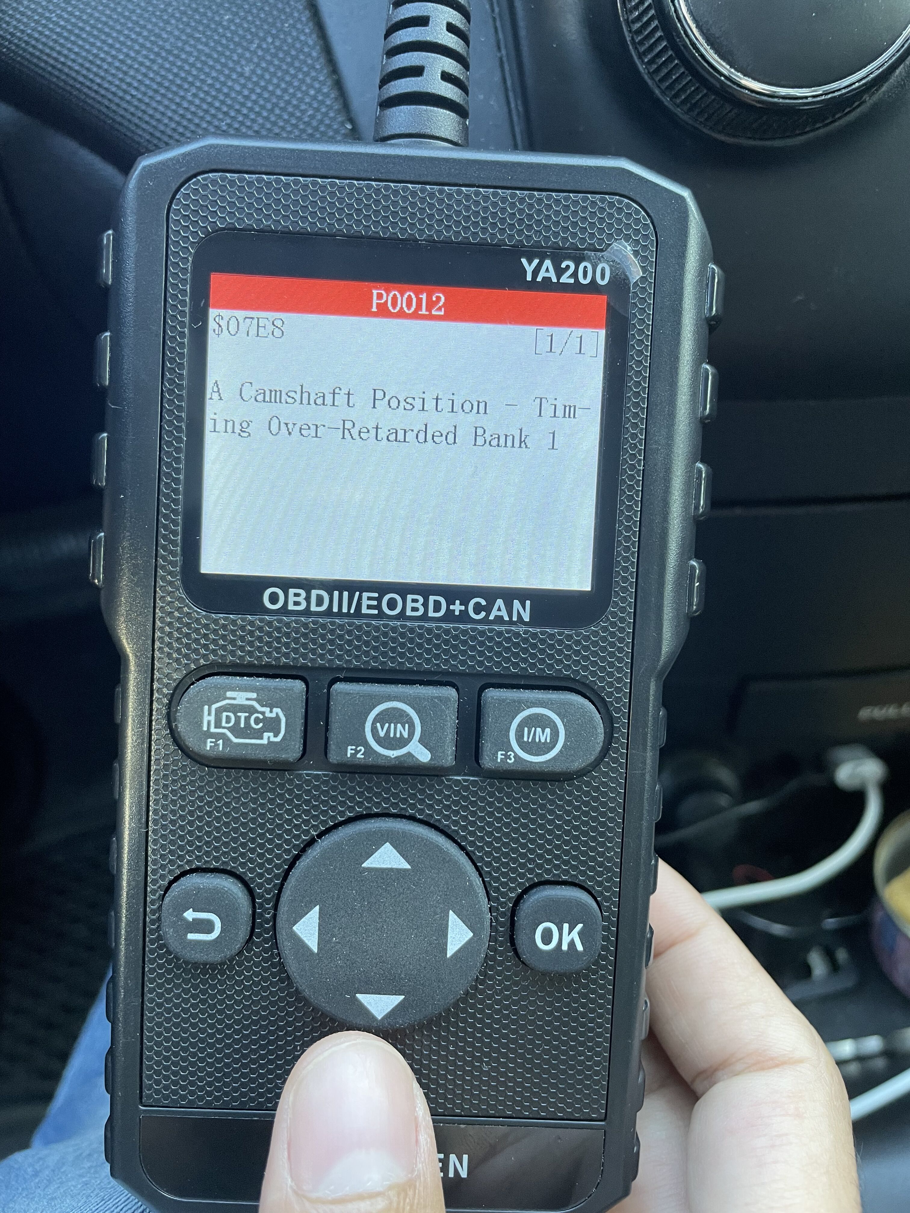

  2. בוצע ניקוי לרדיאטור יש זרימה לא סתום מאוורר תקין ונכנס לפעולה משאבת מים הוחלפה לפני חצי שנה האם יש מצב שבזמן קצר נהרסה בנוסף קיימת שגיאה בסורק תקלות אך לא הדלקת מנורת מנוע האם השגיאה הנ״ל יכולה לגרום לבעיית התחממות ? p0012
