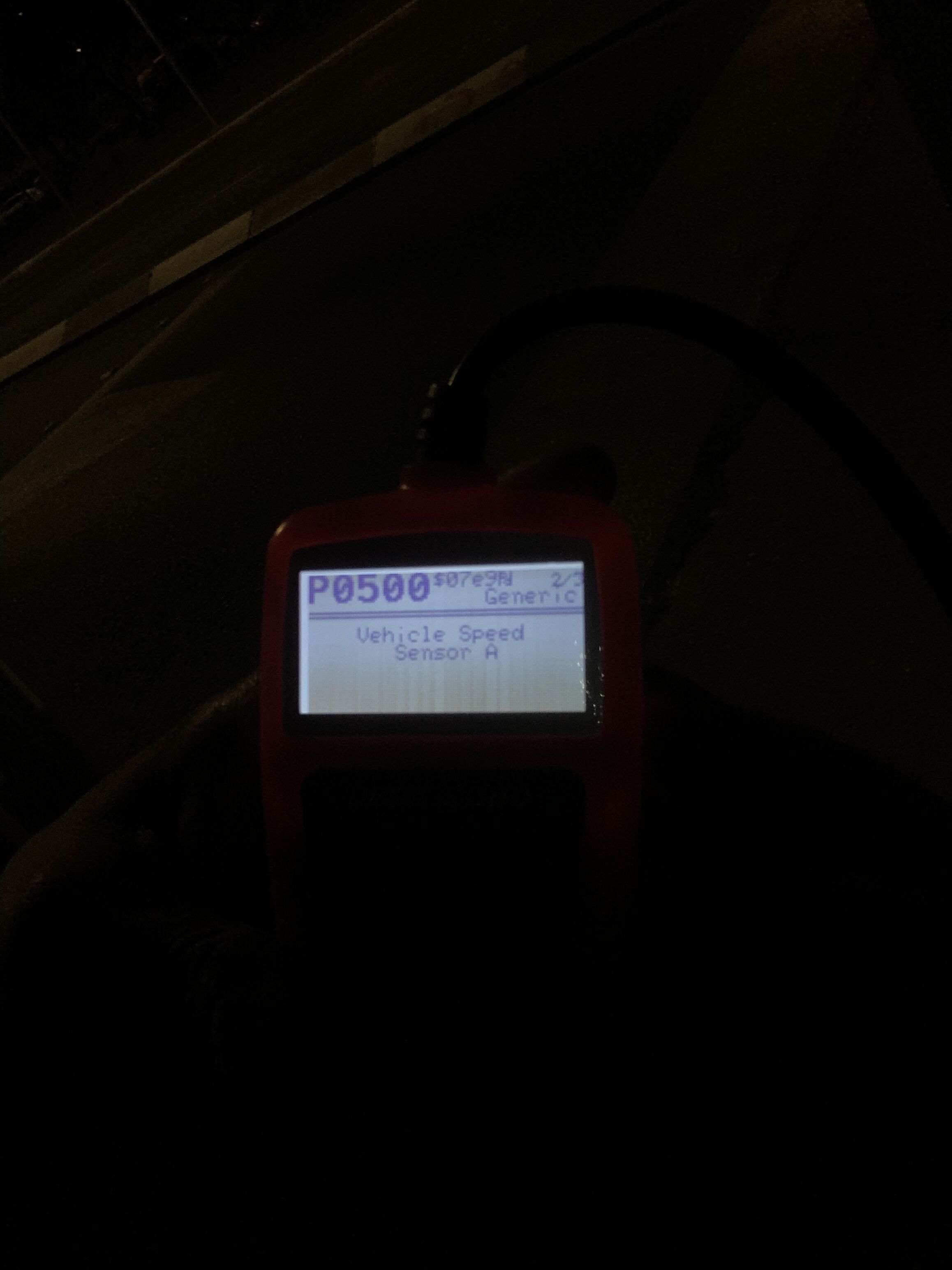

  1. @Buki לפני פירוק הלוח המצב היה יותר גרוע, עכשיו הרכב לפחות מראה סימן חיים בזה שהוא מאתר תקלות. הזמנתי מישהו לנתק לי את הקודנית שמסתבר שהייתה בתוך כספת ומאז התקלה הזו צצה לי. @Maxizem אז אתה אומר שיש עלוקה על החיישן מהירות? כי אני לא מוצא אותו ובשביל זה פירסמתי פה אם מישהו יודע מה זה sensor A? ואיפה הוא ממוקם? לפי דעתי הוא כן היה בליסינג מתישהוא אבל אני קניתי אותו מאדם פרטי. כן הייתה עלוקה בתוך כספת, ניתקו לי וזרקתי לפח מאז הוקל לי. התיקון של הלוח וניתוק הקודנית היו חופפים אז אני לא יודע איפה הייתה הבעיה אם זה בלוח שעונים או שהקודנית היתה עושה בעיות. בכל מקרה טיפלתי בשניהם,עכשיו התקלה הזו צצה.

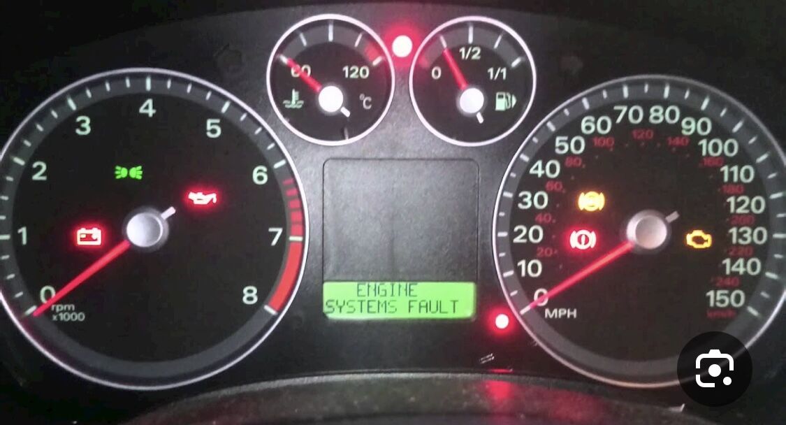

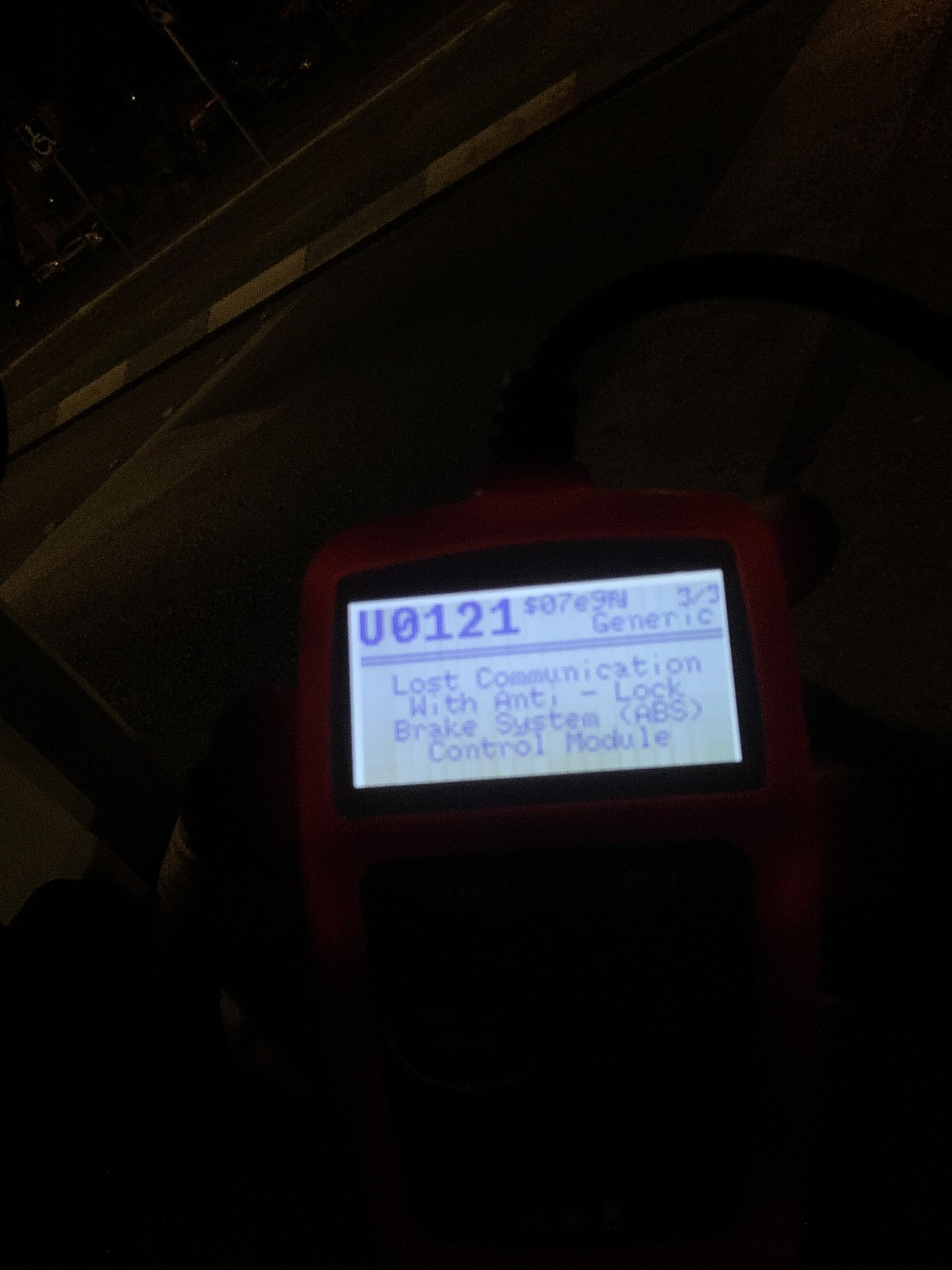

  3. @IsraCar המחוגים בשעון לא מכוונים,מד חום על אמצע כשהאוטו בכלל קר, מחוג מהירות על 2000 סל״ד כשהאוטו כבוי, כשאני מכניס מפתח ומסובב את הסוויטצ׳ האוטו לא מניע,יש סטרטר אבל לא מניע. @Camaro 92 יש עוד תקלה נוספת שבאה עם זה: סליחה אבל מה זה אות מעובד ממודול בקרת abs?
  4. היי שלום. סורק תקלות מצא את התקלה הזאת. פורד פוקוס 08׳ השאלה היא האם מישהו יודע למה הכוונה A אני מבין שזה חיישן מהירות, אבל מה זה A?

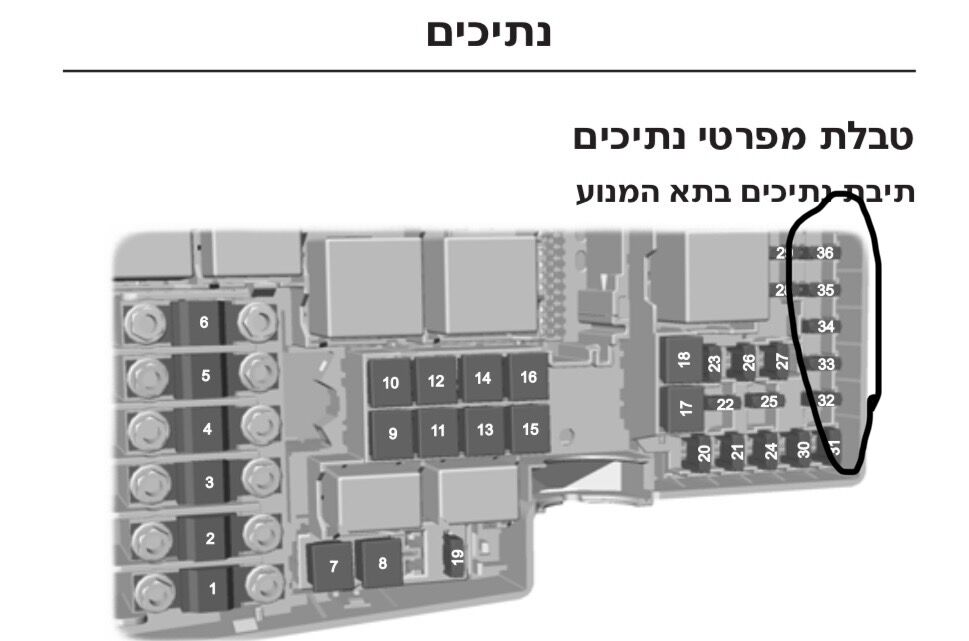

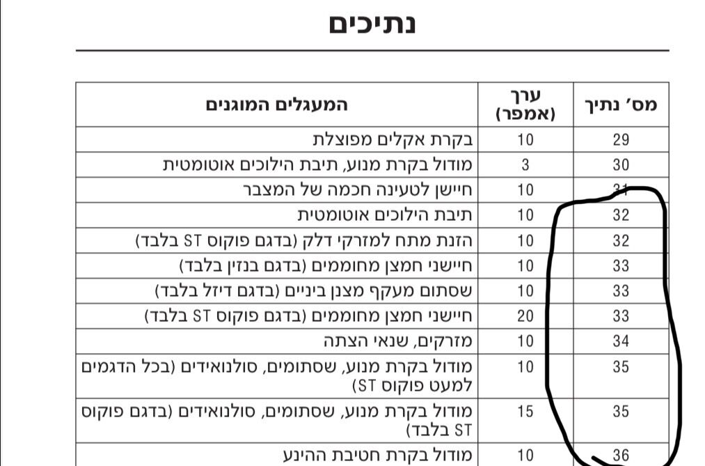

  5. שלום חברים יקרים. אחרי בדיקה מעמיקה יותר יצא לי לבדוק את הפיוזים ו5 מתוך הפיוזים שאחראים לשליחת מתח למזרקים לא עובדים,לא שהם ״קרועים״ אלא לא עובדים מבחינה חשמלית ע׳י בדיקה עם טסטר,כל שאר הפיוזים באותה קופסה עובדים, החלפתי אותם בחדשים והם עדיין לא מראים איזשהו מתח,אז חלק השמאלי של הקופסת פיוזים לא מעבירה מתח והחלק הימני כן. מוכר לכם? מצורפת תמונה מ 32 ועד 36 לא מעבירים מתח כל השאר הפיוזים כן לי זה נשמע הגיוני כי איזור המזרקים זה האיזור שהתעסקתי בו. תודה🙂‍↕️

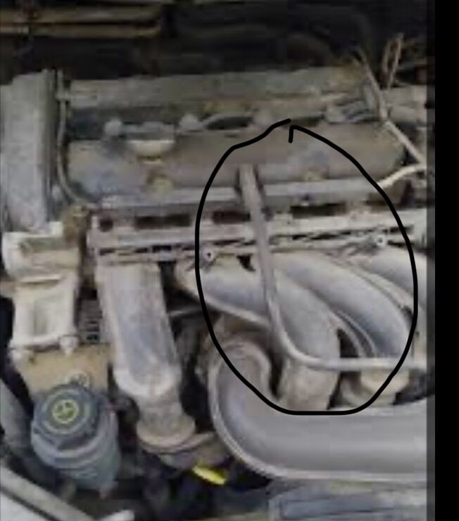

  12. וואו תודה זה צינור ארוך והוא נשבר בדיוק באמצע, ליפפתי בנתיים עם איזולירבנד. יש לו שם? שאוכל לקנות אותו פשוט…

  15. מה זה אומר ההודעה הזאת על הצג לוח שעונים? האוטו לא מניע,אחרי ניתוק מצבר וניקוי אינג׳קטורים.
  16. מישהו יודע איך קוראים לצינור הזה? ומה תפקידו? הוא פשוט נשבר לי ביד,כנראה כבר ישן
