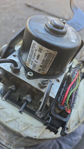

הסוחר חלפים שמכר לי את החלק מצא לי יחידת ABS אחרת עם כמעט אותו מק"ט רק עם E בסוף (מצרף תמונה): עכשיו הוא אומר שאני אביא את המכונית והחלק אליו, הוא ישלח אותי למוסך שם ירכיבו את החלק שהוא נתן לי וירכיבו את החדש שהוא מצא וכנראה גם יקודדו אותו. אולי זה הפתרון הפשוט ביותר לעשות. השאלה היא האם לא אפסיד משהו קריטי מהדבר הזה? כלומר אם בעקבות ששמתי יחידה שהיא לא 100% כמו הישנה שלי האם אני צריך לחשוש שה-ABS לא יעבוד כמו שצריך בעתיד? -
קידוד/החלפת יחידת ABS פורד פיאסטה (fiesta)

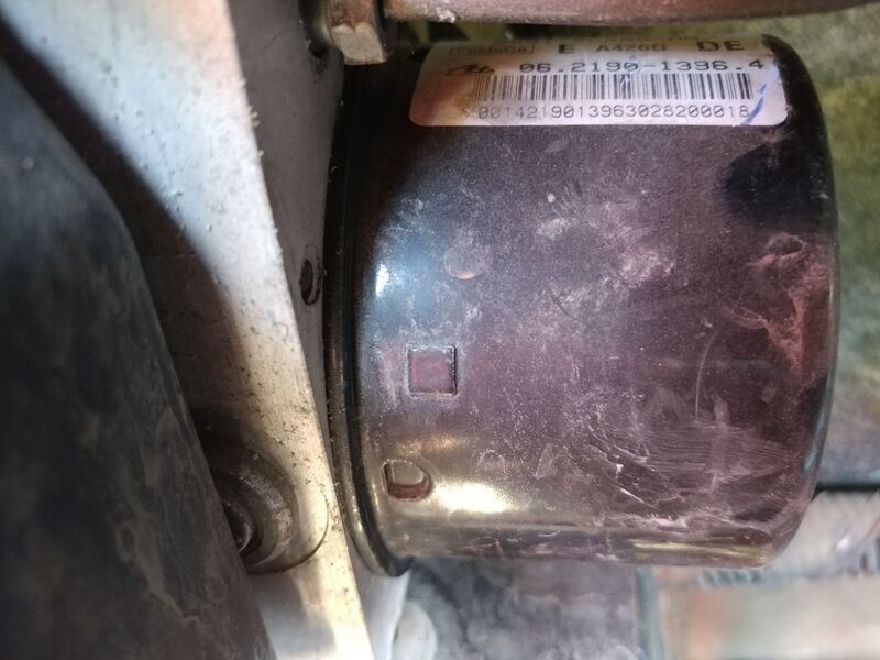

מעולה! תודה לשניכם המידע שנתתם לי מאוד עוזר! אני מצרף פה תמונה נוספת של היחידת ABS הישנה ניסיתי לחפש בגוגל יחידת ABS כזאת בדיוק, שתתאים גם למק"ט וגם לקוד שמופיע מעל הברקוד (כי מה שראיתי הקודים האלה כן חוזרים על עצמם בחלק מהיחידות אז זה כנראה לא מספר סידורי כלשהו). עכשיו, אני מאזור ירושלים, טכנית יכול להגיע לאזור המרכז אבל זה לא הכי נוח... בכל מקרה, בשביל לקודד את היחידה החדשה אני צריך איזה כלי scan tool או משהו כזה, נכון? יש עוד משהו שאני צריך (חוץ מהתוכנה שהמלצת עליה)? והאם יש במקרה מדריך פה בפורום על איך לעשות את זה לבד? -

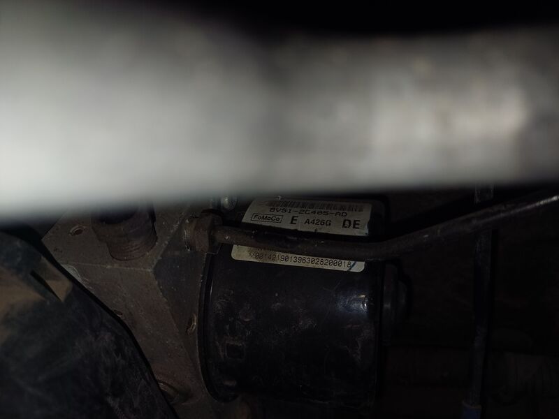

נשמע מעולה! איך אני מוודא את מספר החלק? מה מהמספרים על החלק הוא המספר שאני צריך לוודא? אני מצרף תמונה של החלק המקורי עם המדבקה שעליו: -
