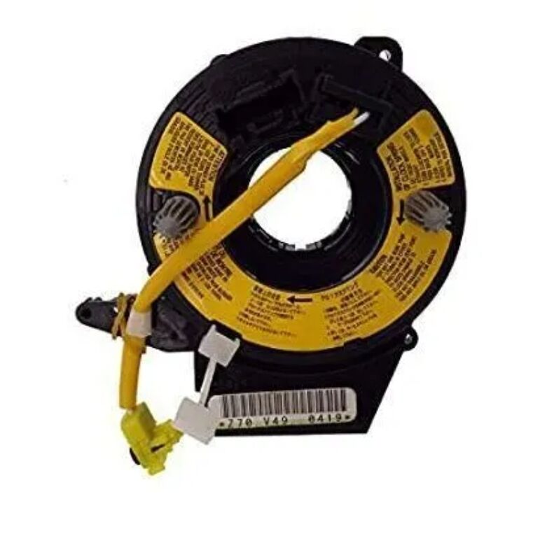

  3. יכול להיות שזה לגיבוי ,שאם הזוג של הגידים בסליל בפנים נקרעים אז יהיה זוג גיבוי שבמידת הצורך ייתן את הפקודה לכרית אוויר להפתח? ואצלי זה אחד לכן מיד שראיתי את התקלה אז בהכרח אין כרית אוויר.
  4. שלום, ראיתי שיש שני סוגים של clock spring למאזדה 1. עם חיבור בודד בצבע צהוב. 2. עם שני חיבורים אחד צהוב ואחד כתום . ברכב אצלי יש חיבור אחד של צהוב. מה נותן החיבור הכתום ? ואם הזמנתי בטעות עם חיבור כתום וצהוב ואחבר רק את הצהוב ואשאיר את הכתום באוויר זה בסדר ? תודה מראש לעונים מצ"ב תמונות של שני הסוגים
