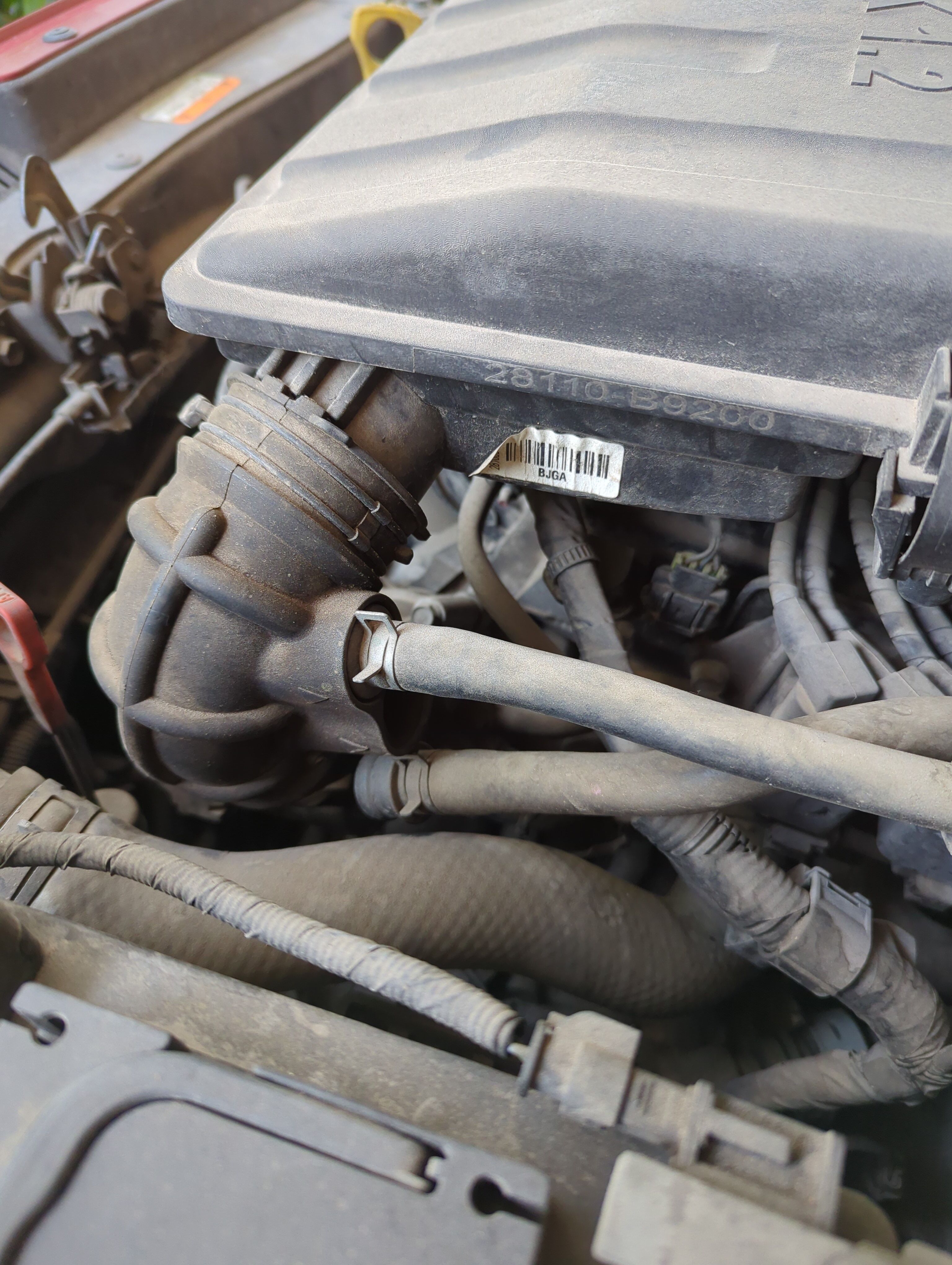

חדש בפורום (1/14)
0

  1. ניתקתי את המצבר בשביל אתחול המצערת והנורה כבתה מיד עם ההתנעה.
  2. כתבתי שהיא נעלמה, ז"א הבעיה כביכול נפתרה. איך אוכל לדעת בוודאות שאין בעיות? כי לפני חודש הייתה לי התקלה, ופשוט הוספתי שמן, והיו חסרים מים ברדיאטור, אז הוספתי גם מים והנורה נעלמה, ולפני יומיים חזרה שוב.
  3. ניקיתי את המצערת, חיברתי את הצינור המנותק ועשיתי איפוס ע"י ניתוק המצבר והנורה נעלמה. יש דרך לבדוק אם הבעיה נפתרה? יש לי את הרכיב שמתחבר למחשב.
