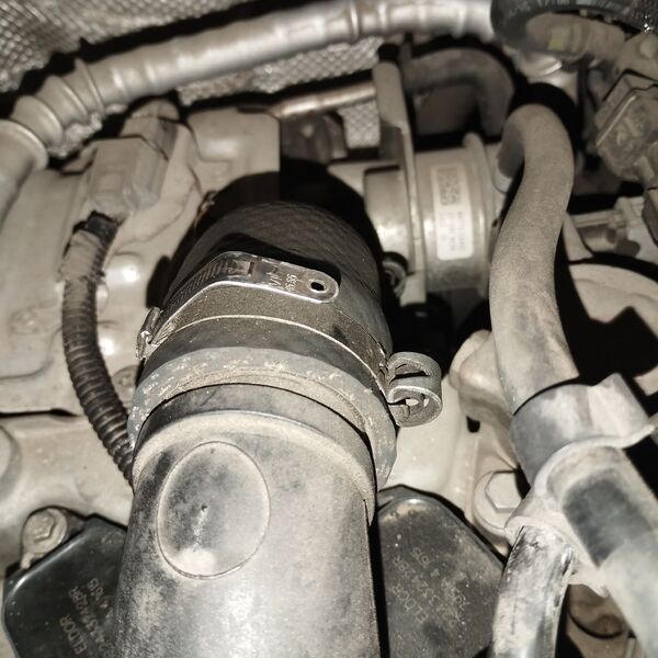

  3. מישהו יודע איך פותחים את הבנד מתכת שבתמונה?
