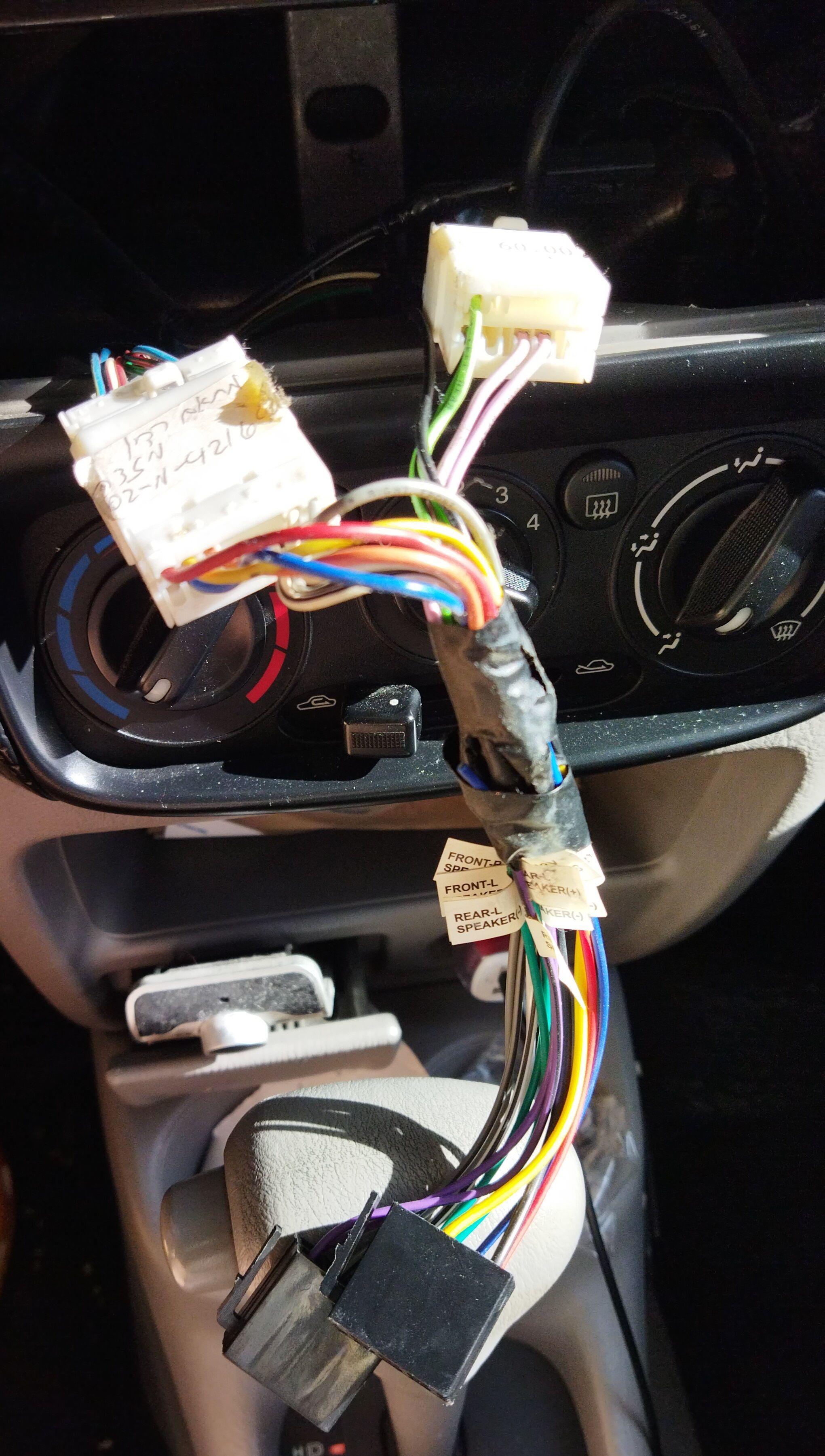

  1. קודם כל אני מודה לך על ההמלצה ועל התגובה המהירה. חשבתי שמה שקיים אצלי ברכב היא צמה סטנדרטית - כתוב באינטרנט שזה סטנדרט שנוצר כדי לוודא תאימות כללית של מכשירים לכל רכב. ראיתי רדיו שמוצע למכירה באמזון שנראה שיש לו חיבורים שתואמים לצמה אצלי, אז לכן חשבתי שמדובר במשהו כללי. כמובן יכול להיות שהבנתי לא נכון... בכל מקרה, אם מדובר במשהו שהוא לא סטנדרטי בין כל חברה המייצרת רדיו, איך אוכל לתאם את הצמה שקיימת אצלי לחיבורים שמתבקשים ב-Pioneer שהמלצת? לא הצלחתי להבין אם יש כבל שאוכל להשיג שמתאמת את הצמה הקיימת אצלי לחיבורים ברדיו שארכוש, או שמא אצטרך ליצור כבל מיוחד באופן ידני
  2. שלום לכולם, יש לאבי רכב מאזדה דמיו 2001 שלאחרונה הרדיו שלו שבק חיים ורצינו לקנות רדיו חדש. הרדיו המדובר הינו Premier CD446USB - רדיו-דיסק עם דיבורית ומיקרופון פנימי (שלא היה שווה הרבה ולא הוצאנו ממנו יותר מדי). אנחנו מחפשים משהו פשוט יחסית, מכשיר 1DIN עם פונקציונליות של רדיו FM ודיבורית Bluetooth עם מיקרופון לצורך שיחות, בטווח מחירים של עד 400₪ אם ניתן. הסתכלתי על החיבורים ברכב וראיתי שבשביל הרדיו הנוכחי הותקנה צמה שמחליפה את החיבורים של הרדיו המקורי של הרכב לצמה של 2 כבלים סטנדרטיים (מצורפות תמונות בסוף האשכול). לצערי אני נתקל בבעיה כשאני מחפש רדיו מתאים - כל מה שראיתי למכירה בארץ כולל רק אחד מהכבלים שנמצאים אצלי בצמה ברכב (כבל המתח) אבל חיבורי השמע הם כבלי RCA, ולא הקונקטור השני מהצמה כפי שהיה ברדיו הקודם שהותקן ברכב... אם הבנתי נכון, כבלי ה-RCA מיועדים לחיבור למגבר חיצוני, ולכן אין לי צורך ברדיו עם פונקציונליות כזו (אני לא מתכוון לרכוש מגבר חיצוני) מישהו יכול להמליץ על רדיו פשוט עם דיבורית שמתחבר עם 2 החיבורים הסטנדרטיים ומתאים לכבלים שקיימים אצלי? תודה רבה
