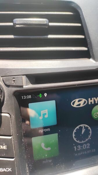

  1. טוב, לחיצה ארוכה על כפתור הווליום רק מאתחל את המערכת, זה לא עזר, בבדיקה מול פרטנר הם טוענים שיכול להיות שהסים לא מתחבר לרשת בגלל שהמערכת שלי מותכת רק ב 3G ויש עכשיו פעילות של משרד התקשורת לביטול תדרי 3G - שלחה אותי לדבר עם מוקד DATA שלהם.
  2. שלום, יש לי 2 בעיות עם מערכת המולטימדיה שלי: 1. כפתור ווליום קצת מזייף וקופץ, אמרו לי שצריך לפרק את כל המערכת ולשלוח למעבדה, האם יש חנות שיכולה לסדר את זה במקום, להחליף פוטציומטר? לא מעוניין להשאר שבועיים בלי מערכת. 2. נגמרה החבילה של האינטרנט, יש סימן של רשת, אבל אין גלישה, אז קניתי סים חדש לגלישה. משום מה עם הסים החדש הוא מתחבר לרשת לשניה ואז מתנתק, בדקתי את הסים במכשיר טלפון והוא עובד בלי בעיה (חיבור גלישה וכו'), רק במערכת הוא מראה שאין רשת. כשאני מחזיר את הסים הישן, אז הוא נשאר מחובר לרשת (כמובן בלי אינטרנט כי נגמרה החבילה) ניסיתי להתחבר לרשת בצורה ידנית דרך ההגדרות ללא הצלחה, אתחול ואיפוס המערכת לא עזרו. זו נעילה של המערכת? יש לזה פתרון? לכל מי שממליצים על מערכת חדשה, ביררתי עלויות, הרוב מחליפים במסך שכולו מגע (אני מעדיף עם כפתור ווליום פיזי) ומדובר בעלויות שנעות בין 1200~1500 ש"ח גם אם אני אקנה מערכת בעלי אקספרסס, אחת כזו נורמלית, עם כפתורים, 4G וכו' מגיעה כמעט ל 1000 ש"ח (אם צריך לשלם מע"מ), וזה בלי התקנה שאצטרך לשבור את הראש איך עושים או אם יש חיבורים מתאימים. תודה לעונים. WhatsApp Video 2023-07-16 at 13.19.17.mp4
