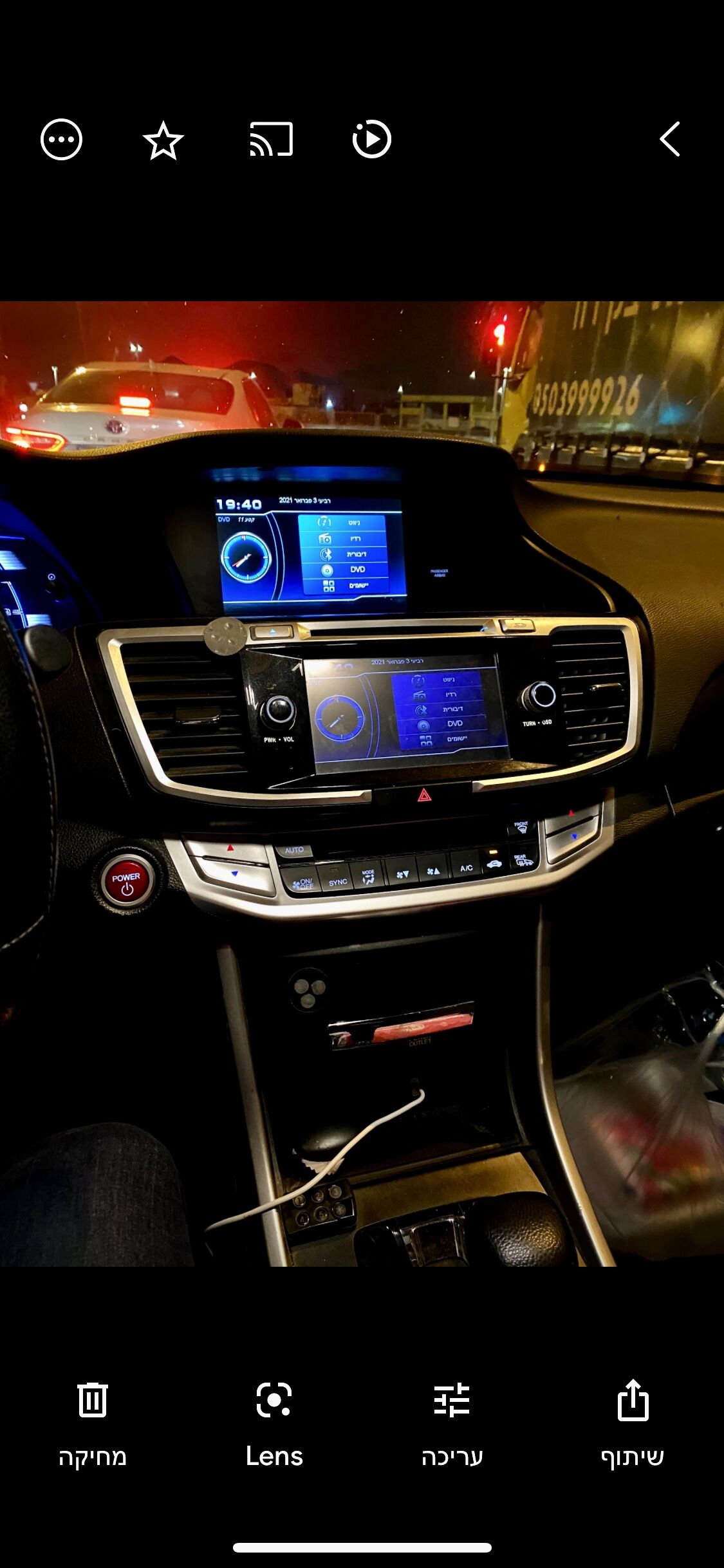

  1. טנקס. חשבתי על זה ונירא לי הלך על ההתקנה מבלי להחליף מולטימדיה בגלל שהחדש אין לו גלגל לווליום וזה פחות נוח. רק להתקין רמקולים סאב ומעבד קול. השאלה מי יעשה לי התקנה לזה אשמח לאנשי מקצוע שעושים את התקנה עם חלקים שיש לי ולא לקנות מהם. אםשר גם בפרטי
  2. היי אוטו של אח שלי רוצה להחליף מולטימדיה החלקים שיש לי זה קדמיים Polk audio db מגבר jbl ישן מעבד קול bit 10 סאב אקטיבי של Jbl ורמקולים של פולק אודיו 6x9 הבעיה שהם לא מתאים לאחורים לצערי מה שחשוב שיהיה מולטימדיה נוחה וסאונד טוב

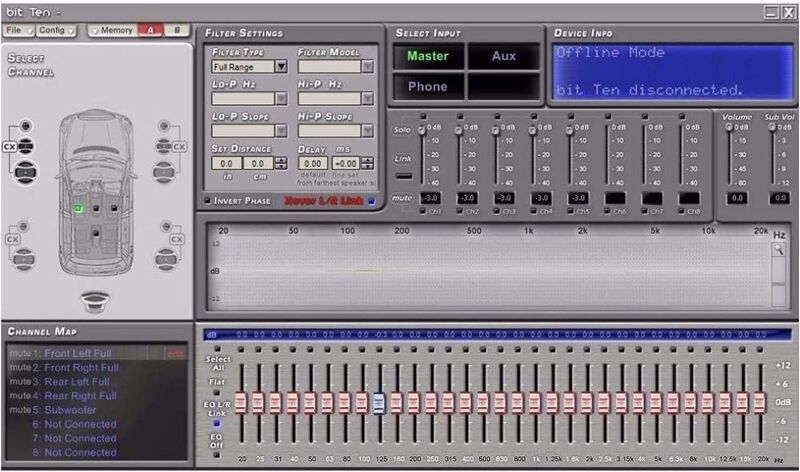

  4. רבותי מצאתי את הפראמפ שרציתי ב600 דולר נכון יותר ב650 דולר. 🥳🤩🤩!!. זה ה DAP נגן איכותי שמנגן בלוסלסס הנגן זה FIIO 11 PLUS לקחתי את הרעיון מהיו טיוב הזה . הקצת באסה בזה שזה לא המערכת הקיימת ככה שאין שליטה מההגה וואיז וכל זה. הוא שידרג אחכ לm17 עולה פי שלוש בערך. לי מספיק בהחלט 11M אז המערכת המתכוננת לעכשיו: קדמיים פוקל 165 AS מחוברים במגבר JL600/4 —— אחוריים פולק אודיאו ישארו מחוברים למערכת הקיימת. —— סאב Skar audio vd-8 D4 במגבר RP-1200.1D Monoblock Class D MOSFET ---- DSP HILEX 3.S. וקונטקטור לשליטה מקדימה —— והDSP יהיה מחובר למערכת המקורית של האוטו ,יציאה שניה בכבל COAXIAL ל DAP Fiio 11 plus בשביל שמע של HI RES מאפל מיוזיק שמוציא בכבל COAXIAL לDSP ——- את הסאב אני רוצה לשים במיקום שלו מאחורה בן הרמקולים האחוריים. כדי שלא יתפס מקום בפג׳ז. השאלה אם הסאב יכול לעבוד בצורה כזאת מבלי תיבה נורמלית…שיכול להגיע לתדרים נמוכים מאוד נגיע באזור 60 סתם זורק מספר לא יודע בדיוק , לא צריך ווליום גובה פחות מעניין מחפש יותר איכות מווליום יענו SQ לא SQL זהו לבנתיים אולי יהיו שנויים בהמשך אתה אומר עדיף שני לחבר את הסאב 2 אום? ראיתי איזה כושי שאומר שעדיף לחבר את הסאב בארבע אום במקום שנים לקחתי את עצתך בקשר למגבר מונובלק של סקאר.RP 1200 שאלה … האם המוצר הזה יכול להתחבר למערכת הקיימת והאם יתן יותר איכות או תכלס אין הבדל גדול ולא שווה 2000 ש״ח ? HELIX SDMI25 https://www.audiotec-fischer.de/en/helix/accessories/sdmi25
  5. או עדיף לשים כזה Helix – SDMI25 במקום החיבור לפאלפון? https://www.caraudio.co.il/product/helix-sdmi25/ עם כבל כזה מתאם MATCH PP-PAC 25 https://www.audiotec-fischer.de/en/match/adaptors-harnesses/premium-adaptors/pp-pac-25 העניין שזה עוד 2000 שח למתאם ועוד ניגד 200 לכבל פה הוא אומר שמחברים את המערכת עם Helix – SDMI25 RPReplay_Final1686823256.MP4
  6. תודה רבה על התגובה הרבה השתנה מאז התגובה הארת את עיני ועכשיו מבין הרבה יותר [גם מחפירות ביו טיוב יש אחד תותח דבר ראשון שאין פראמפ בעולם הרכב. [או שיש ולא מצאתי...] וכדאי להשקיע בDSP טוב כי תכלס הוא עושה הכל גם DAC גם PREAMP וגם כיוונים ככה שהוא הכי מכריע וחברת היליקס זה החברה הממלצת למעבדי קול בקיצור אז זו המערכת החדשה... לא רוצה להשתגע בהוצאה גדולה מידי אנסה להסתדר עם מה שיש מה שיש לי כרגע זה מגבר JL 600/4 מגבר פשוט פשוט של סוני ישן Sony's Xplod XM-460GTX סאב Skar audio vd-8 D4 קדימיים focal 165 as אחוריים Polk Audio MM6501 DSD Topping d10s כבל https://www.futureshop.co.uk/audioquest-cinnamon-digital-audio-cable כבלים נוספים RCA QED Performance Audio Cable (Graphite) Pair RCA QED Performance Audio Cable (Graphite) Pair כבל לרמקולים QED QX16/2 2 Core Outdoor Speaker Cable - 20 M מה שחשבתי לעשות זה ----- DSP אז ההשקעה הגדולה תיהיה על DSP של HELIX DSP.3S https://www.audiotec-fischer.de/en/helix/processors/dsp3s שזה 2500 שח בארץ caraudio ---- פלוס helix-conductor הסבר בהמשך https://www.caraudio.co.il/product/helix-conductor/ 300 שח ---- קדמיים focal 165 as. שיתחברו ל JL 600/4 בארבע ערוצים טוויטרים ערוץ, ומיד בס ערוץ, בלי קרוסעובר הבנתי מה אתה אומר ובטח צודק שכדאי טובים יותר אבל זה מה יש לי כרגע אז אשתמש בהם.נקווה שיעשו את העבודה. ---- אחוריים Polk audio במגבר של סוני שני ערוצים ---- סאב Skar audio vd-8 D4 במגבר של סוני שני ערוצים ---- והDSP יהיה מחובר גם למערכת המקורית של האוטו לוואיז רדיו וכאלה,ועוד יציאה בכבל COAXIAL ל Topping d10s בשביל שמע של HI RES מאפל מיוזיק מהפאלפון לממיר שמוציא בכבל COAXIAL לDSP קצת מסובך אנסה להסביר מהפאלפון יוצא USB לתוך Topping d10s שהוא מחליף מUSB לCOAXIAL ומה Topping d10s לhelix DSP 3.S בשביל זה צריך את HELIX CONDUCTOR שמחליף בן המערכת המקורית לבן יציאת COAXIAL פה בסרטון הוא עושה ככה: היי תודה רבה צודק הולך על היליקס מה נראה לכם זה טוב או כדאי לשנות משהו? האם שווה בכלל לחבר את זה בCOAXIAL עם כל הבלאגן? עוד שאלה האם כדאי לעשות BIG 3 או שלא צריך לאוטו חדש 2020 יש קבוצה של וואצאפ לשמע לאוטו.... סליחה אם ארוך מידי ומלא שאלות 🫠 אשמח לדעות מחשבות וסתם דעות... שיהיה שבת 🙏🙏 אני רואה עכשיו שהוא קנה DSD חדש Hi Res SMSL C100 DAC

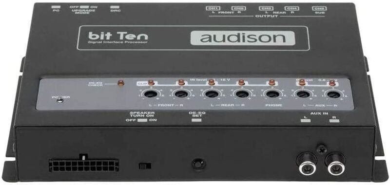

    מוכר ביט עשר DSP
    1000
  8. pini.d
    מוכר ביט עשר DSP
    הקפצה טלפון אפס חמש ארבע 5528910
  9. מעבד קול מקצועי של אדיסון BIT TEN AUDISON המוצר לא נפתח כולל Digital Remote Control (DRC) for Audison Bit Ten http://www.audiosystem.co.il/products/bit-ten-d/ מוכר כי רוצה לשדרג . 1500 שח גמיש
