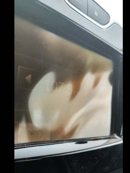

טוב מעדכן שלאחר קילוף השכבה העליונה ואיפוס המערכת הגעתי למסך בקשת מפתח אימות. הבעיה היא שעדיין הטאץ לא עובד ולכן אני לא יכול להכניס את המפתח. לפני שאני קופץ לעלי אקספרס לקנות מולטימדיה חדשה, יש למישהו עצה או פיתרון? כרגע אני אובד עצות
קצת מפחיד לקלף כי נראה שהניילון הזה חלק מהמסך, מישהו שיש לו אותה מערכת יכול לומר אם הוא קיים?

תודה על התגובה, אפרסם בפורום המתאים. אני מניח שהוא ממש חלק מהמערכת כי אחרת היו מקלפים אותו בעשרת השנים שלו על הכביש לפניי. המערכת עובדת כמו שצריך 99% מהזמן, פשוט הטאץ' לא עובד וזאת באמת נראית לי תקלה יותר מאשר התפגרות מערכת -

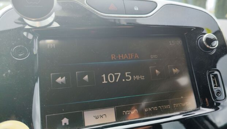

רנו קליאו 2013 דגם EXPRESSION לאלו מכם שברשותם קליאו עם מולטימדיה מובנית או מכירים את המולטימדיה הדיפולטית של האוטו - השאלה היא כזו: לפני כחודש הפסיק לעבוד הטאץ' במערכת המולטימדיה ברכב. כל השאר תקין.(רדיו\ העברה לבלוטוס דרך כפתור וכו) לפני שהפסיק לעבוד לגמרי, נראה שלפעמים כן עובד הטאץ' ולפעמים לא. מעל המסך יש מן ציפוי שנראה חלק ממנו ואני מניח שהוא נדבק עקב חום כבד לאחד החלקים במסך, וגורם לזה ששום נגיעה במולטימדיה לא עובדת. קניתי את האוטו לפני שנה ואני מניח שאם לא נגעו בציפוי הזה לאחר 10 שנים שהאוטו על הכביש, כנראה הוא חלק מהמסך ולא באמת ציפוי. מה דעתכם וכיצד ניתן לטפל במצב? תמונה של הציפוי תמונה של המערכת המובנית
לאלו מכם שמתמחים ומכירים את תחום המולטימדיה, ואלו שיש ברשותם קליאו עם מולטימדיה מובנית- השאלה היא כזו: לפני כחודש הפסיק לעבוד הטאץ' במערכת המולטימדיה ברכב. כל השאר תקין. לפני שהפסיק לעבוד לגמרי, נראה שלפעמים כן עובד הטאץ' ולפעמים לא. מעל המסך יש מן ציפוי שנראה חלק ממנו ואני מניח שהוא נדבק עקב חום כבד לאחד החלקים במסך, וגורם לזה ששום נגיעה במולטימדיה לא עובדת. מה דעתכם וכיצד ניתן לטפל במצב?
תודה רבה!
