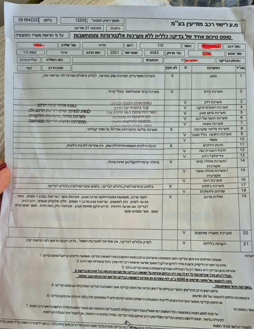

  1. שלום פורום יקר, מצורפת הבדיקה, המון סעיפים נראים כי כיסתוח אחד גדול - יש פה משהו שצריך לחשוש ממנו? תודה רבה מראש! ניצן
