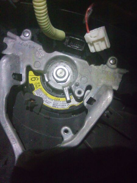

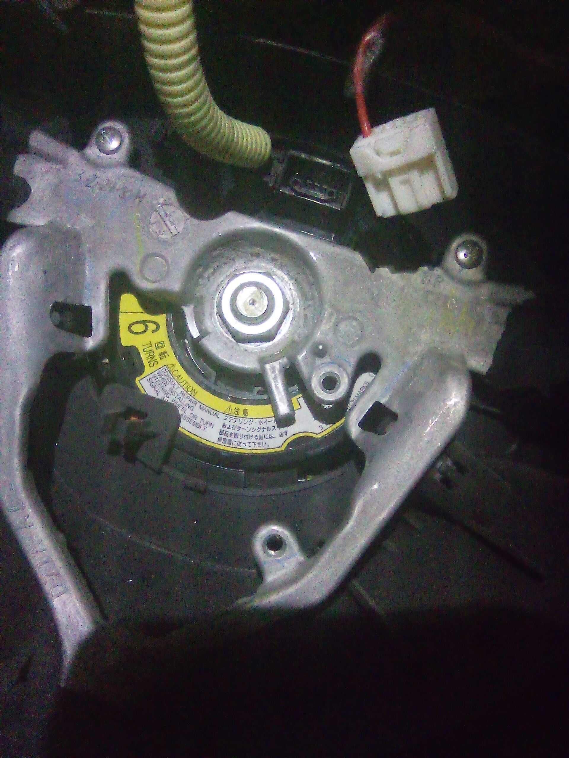

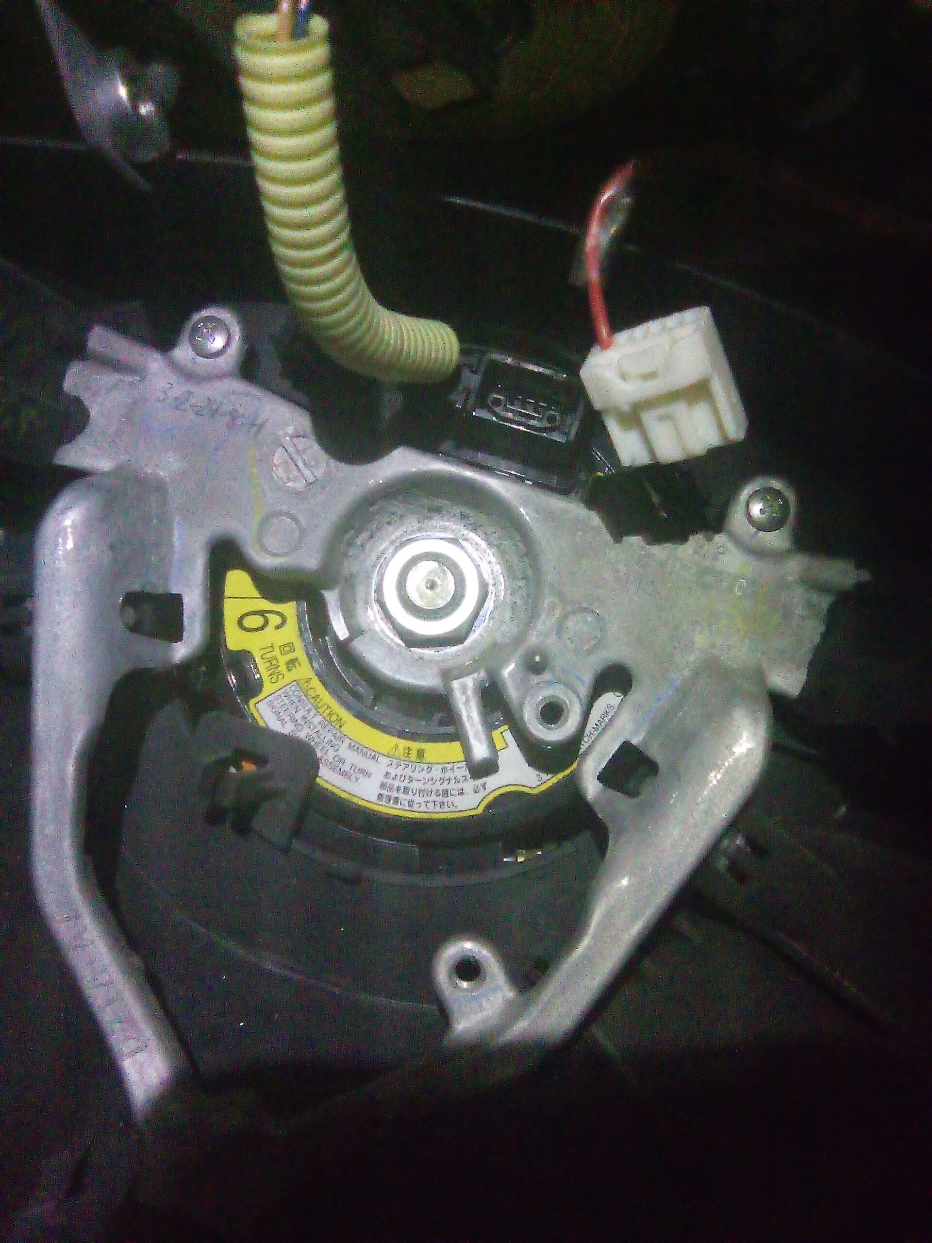

  1. שלום לכל חברי הפורום ידוע שהסריון 2009 מאוד דומה לטויוטה יאריס זה לכאורה אותה גברת בשינוי אדרת.יצא לי לראות סרטונים על טויוטה יאריס 2008 שאפשר להתקין בקרת שיוט השאלה היא האם גם בדיהטסו סריון יש את המערכת ורק צריך להוסיף ידית וחיבור של כל מיני .אני פתחתי את ההגה כמובן שניתקתי מצבר ויש שם אופציה של חיבור הידית שוב אין לי מושג מעבר לזה יכול להיות שביאריס זה מצערת חשמלית מה שבדיהטסו סריון בטוח זה עם קבל אשמח אם למישהו יש מושג בענין תודה רבה מחילה מראש על איכות התמונות
