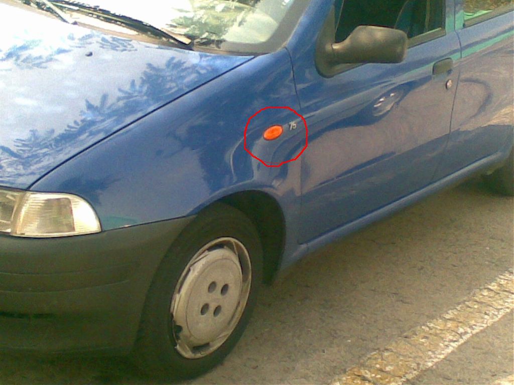

  18. שלום! הייתי רוצה לדעת האם קיים החלק שמסומן, בצבע שקוף? איך מחליפים אותו? ואם כן, איפה אפשר למצוא את זה קרוב לחולון?
