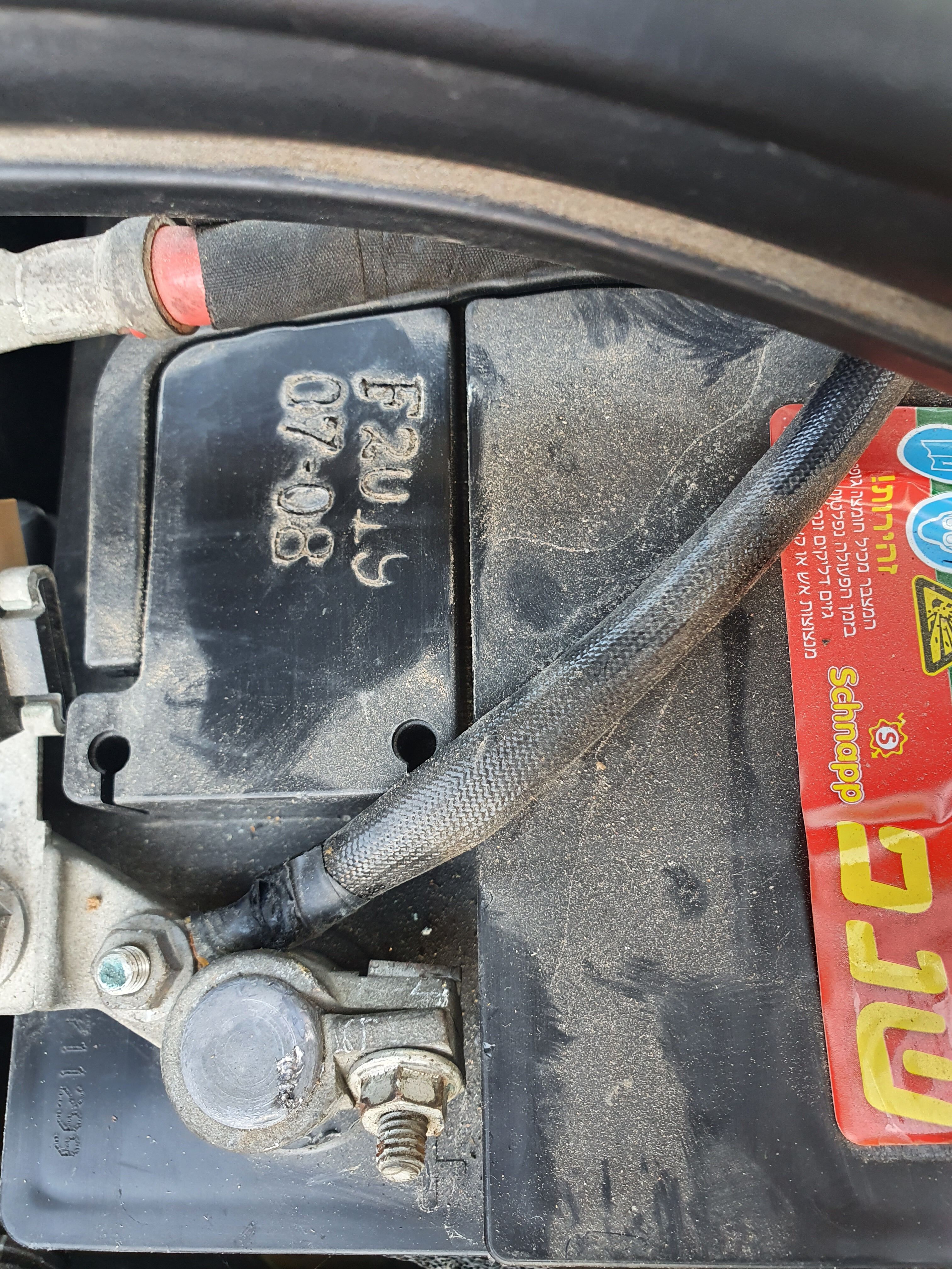

  10. כן זה מה שאמרו לי מביני עניין אבל הרכב הניע מאז ונוסע תקין. השאלה היא האם המצבר תקין? מה כדאי לי לעשות? ללכת למורשה לבדיקה? כמה עולה החלפת אלטרנטור במורשה?
  11. לא סגור על זה אבל צירפתי תמונות
  12. טוב אז אחרי הרבה לחץ( נתקענו בנתיב אמצעי בעליות לירושלים עם שני ילדים קטנים ברכב), הצלחנו להניע את הרכב ולחזור הביתה למרכז. נדלקה לי נורה של מצבר עם משולש אדום באמצע הנהיגה ואחרי כ 10 דקות הרכב פשוט נדם. כמה דקות לפני, הוצגה הודעה dstc temporary off וממש רגעים בודדים לפני העצירה המוחלטת הוצגו הודעות כמו transmission... Is low ומשהו לגבי הבורקסים parking brake service required לאחר חיבור בוסטר התנעה הכל חזר לעבוד רגיל ללא הודעות שגיאה והרכב נוסע טוב. כמובן שאקח למוסך מחר לבדיקה ולכן רציתי מספר של מוסך אמין שמבין בוולוו. Shilo_v אשמח לקבל את טלפון המוסך ואבדוק לגבי האם הוא מטפל בגיר או לא. בכל אופן נראה שצריך אותו לעוד כמה דברים 😊
