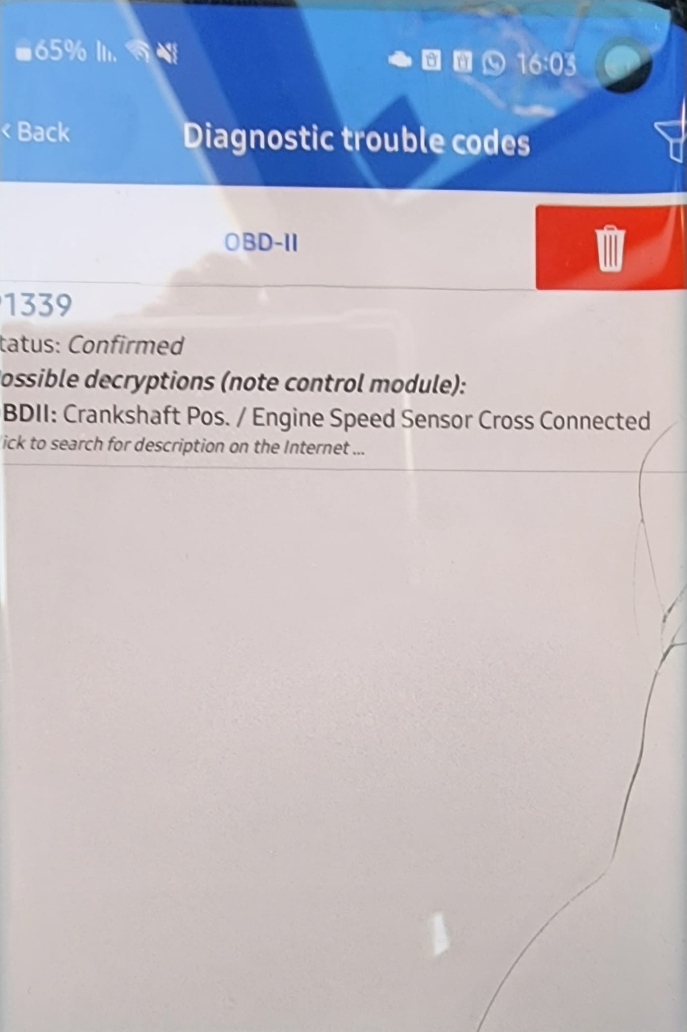

  1. היי, פיגו 2008, שנת 2016. אתמול לפתע כשהנעתי את האוטו בחנייה, נדלקה נורית תקלת מנוע ולאחר כמה שניות המנוע החל לרעוד בטירוף. הדבר חוזר על עצמו בכל התנעה של הרכב. חבר שלי עם אפשרות לקרוא תקלות מהמחשב זיהה תקלה p1339 יש רעיונות ?
  2. בסופו של דבר הבעיה הייתה סנסור של הקראנשאפט
