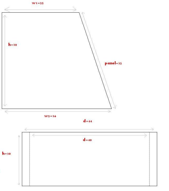

או קי תכננתי תיבה בנפח 34.8 ליטר, ובגלל שאני מתכנן תיבה בפעם הראשונה, אני רוצה לשמוע את דעתכם. הנה הנתונים w1=22 w2=36 h=30 d=40 להמחשה יש גם תמונה http://www.carsforum.co.il/vb/attachment.php?attachmentid=18301&stc=1 ויש לי שאלה. הסאב הוא 12 אינץ, זאת אומרת שהאורך של 30.46 סנטים. הפנל באורך 32 סנטים, זה יספיק לסאב? -

קודם כול הסאב שלי הוא KENWOOD KFC-W3009 800W 12 עכשיו אחרי שקראתי קצת ברשת הגעתי למסכנה שהכי מתאים לי זה תיבה אטומה. כי אני רוצה באסים מדויקים ולא פשוט חזקים או רועשים. ולחר קצת חיפושים מצאתי את המחשבון הזה בשביל גודל התיבה : http://www.autosound.co.il/main.asp?url=content/closedbox/26-04-04-Theory-Closed-Box-design.html ולאחר עוד קצת חיפושים מצאתי את המידע על הסאב שלי: - DC Resistance (Re): 4 ohms - Nominal Impedance : 4 ohms - Electrical Q Factor (Qes): 0.44 - Force Factor (Bl): 15.8 Tm - Mechanical Q Factor (Qms): 12.11 - Moving Mass (Mms): 129.1 grams - Peak Excursion (Xmax): 8 mm - Resonant Frequency (Fs): 32Hz - Total Q Factor (Qts): 0.42 - Voice Coil Diameter (d): 2-9/16" - Volume Acoustic Compliance (Vas): 2.259 cu. ft./63.93 liters - Voice Coil Inductance : 1.62 mH - Piston Area : 0.0491 sq.m עכשיו לפי המחשבון אני צריך תיבה בגודל (נפח) של 34.87 ליטר אבל כאשר קראתי כול מיני אנשים שגם תיכננו תיבות אז הם כתבו שהתיבה מתוכננת נגיד ל 42 הרץ או משהו בסגנון, לא הבנתי איך בידיוק אני מתכנן את הפרמטר הזה ואיפה אני אמור להכניס אותו במחשבון. ועוד דבר שלא הבנתי זה הפרמטר של הQTS של התיבה, שעומד על 0.707 מה הוא אומר ומה הוא עושה. תודה מראש לכול העוזרים.
