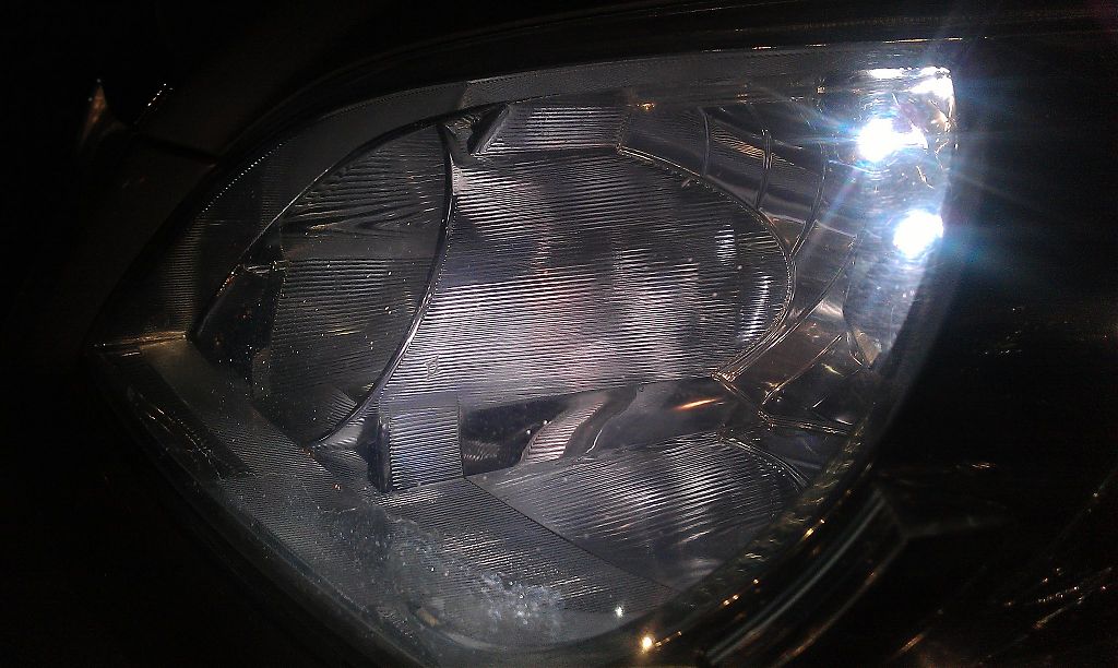

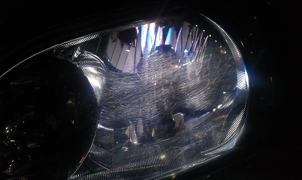

  1. סטס אתה יכול להסביר איך השתמשת בכל אחד מהניירות? איזה כיוונים וזויות... לפי מה שהבנתי צריך כל נייר בצורה אחרת לשייף

  4. GUGY אתה בדקת את החומר לפני שאתה ממליץ עליו? או שסתם מצאת קישור למשהו שיכול לעזור?
  5. אהה בגלל שזה אצלי בשקית סגורה אטומה לא הבנתי איפה ה 3 ולכן שאלתי. תודה לך על העזרה.
  6. מצטער על ההקפצה,עכשיו הסתכלתי שוב על הערכה ומסתבר שיש לי רק ניירות עם מספרים,1,2,4,אין לי עם מספר 3:?
  7. תודה על התגובה רק לא הבנתי על איזה תהליך דיברת במשפט הזה : במידה ולאחר שסיימת פעם ראשונה ומרחת את החומר הלבן ישנם עדיין שריטות תעבור שוב על התהליך בסוף התהליך השני תעבור עם מטלית הסיום ורק אז תראה תוצאות , בעניין המטלית האחרונה אל תלחץ עליה אחרת יקח לחומר הרבה זמן להתייבש אך תקפיד לעבור על כל הפנס . אתה מדבר לאחר שמרחתי את החומר הלבן בהתחלה עוד לפני הניירות שיוף?
