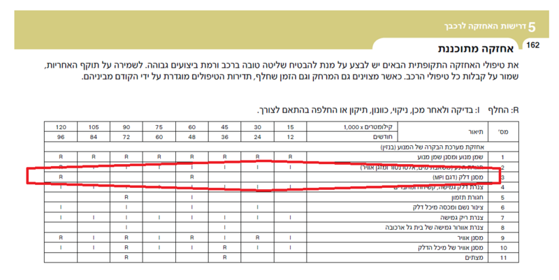

  10. החלפתי ברכב שלי (יונדאי אקסנט 2010) 2 צמיגים קדמיים חדשים + איזון גלגלים + כיוון פרונט. ועדיין הרכב רועד כאשר אני נוסע במהירות מ- 120 קמ"ש, מה שלא היה בעבר. לא זכור לי שנכנסתי לתוך בור, או נדפקתי במדרכה. יצויין: החלפתי לפני כחצי שנה 4 תושבות מנוע חדשות. אגב- אולי זה קשור אולי לא, יש לי לאחרונה נקישות בבולמים הקדמיים בצד ימין של הרכב כאשר המנוע קר בבוקר, שמפסיק ככל שהמנוע מתחמם. מה אתם מציעים?? אשמח לשמוע מנסיונכם??
  11. ומה לגבי החלפת מסנן הדלק? והאם זה לא משפיע על הממיר?
  12. עשיתי סריקת תקלות והוא נתן P420 כך הסביר לי המכונאי שהכוונה לממיר הקטליטי. אם זה לא מסנן הדלק שהוא תקול. מה אפשר לעשות על מנת להוריד את המנורה המעצבנת הזאת? וכן לעבור טסט בעוד כ- שלושה חודשים?? צרפתי הוראות יצרן שכן מדבר על החלפת מסנן הדלק!! האומנם??
