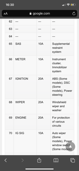

  6. תודה על התשובות חברה, בכל מקרה אני מוסיף תרשים של הפיוזים שיש לי וגם איך נראים החיבורים אשמח לעצה לאן לחבר רגע אבל ככה המצלמה לא תקבל זרם כהרכב כבוי (למצב חנייה) וזה לא מה שאני צריך
  7. כן כן זה משהו כזה עוד מעט אצלם בדיוק איך זה נראה. כל הרעיון בערכה הזו שהמצלמה תקבל זרם גם כשהרכב כבוי למצב החנייה וברגע שהמצבר מגיע למתח נמוך המצלמה מפסיקה לקחת זרם.
