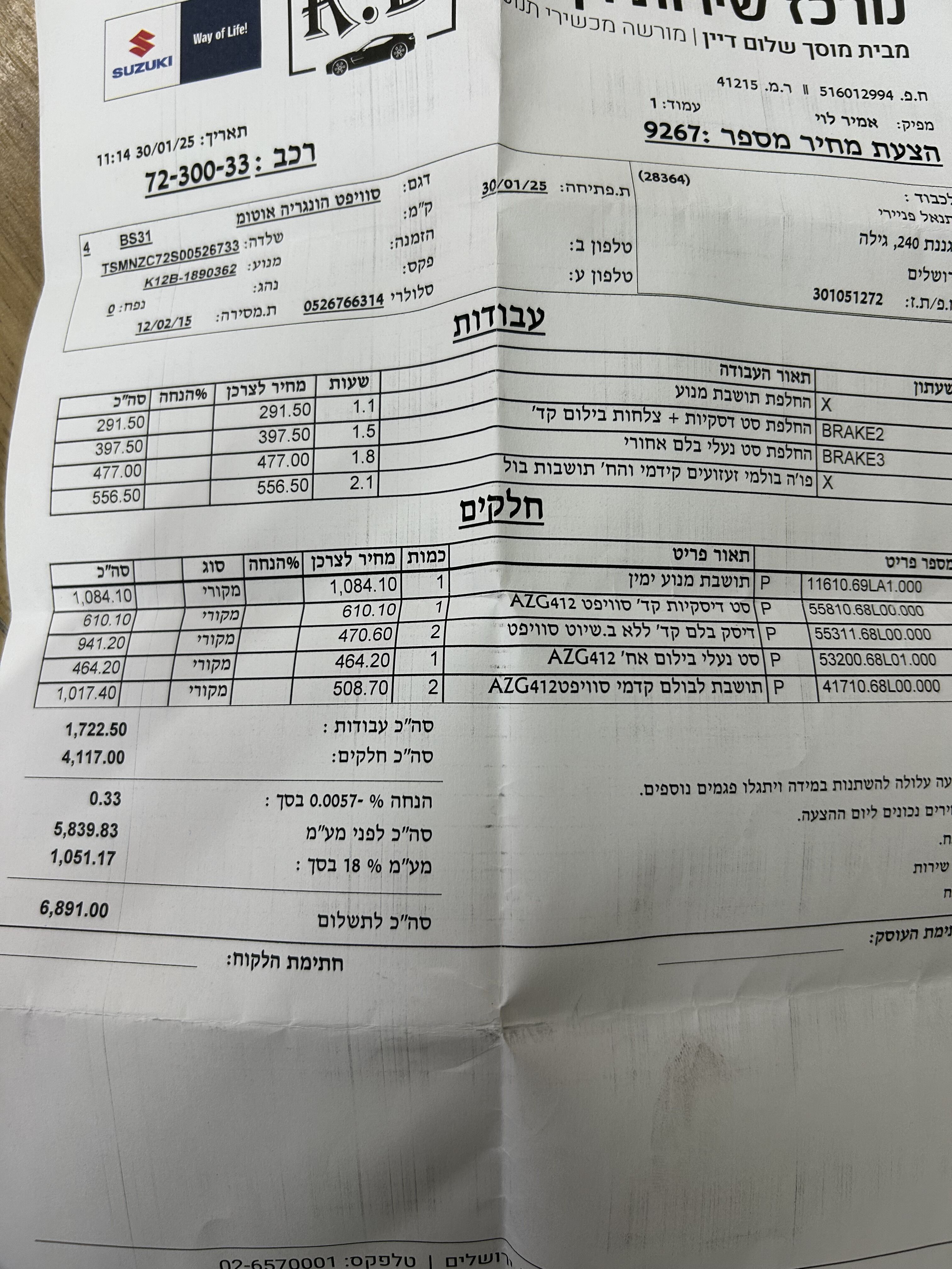

  1. צודק זה תושבות כך מתברר. אמרו לי שבמקרה של תושבות חייב מקורי (1000 שח) האם זה נכון? אני מבין מזה שתושבת חייב מקורית… כל השאר לא קריטי מקורי? אני חדש פה. לאט לאט לןמד איך עובד האתר. המוסך הראשון לא אשם כנראה. הוא תיקן משולשים ועשה טיפול 15 (אאכ תגיד לי שיש סיכוי שבזמן החלפת המשולשים הוא פגע בתושבת אבל לי אין מושג אם זה בכלל אפשרי) בבדיקה לא עלו על זה וכנראה שהלכתי למכון בדיקה דפוק (צ׳קבאי ברעננה). אני באמת רואה פה הכל כשכר לימוד. פשוט השכר לימוד במקרה שלי יצא מאוד יקר (משולשים תושבת וכל עניני הבלמים פרונט צמיגים פוליש לנורות החלפת פנס אחורי כי מסתבר שהוא לד וצריך פנס חדש כי אי אפשר להחליף רק נורה) . בפעם הבאה אקנה אוטו יותר חדש לא יותר מגיל חמש. אבל עכשיו באמת שאני רק רוצה ליישר קו בסכום הכי נמוך ולתת לעצמי מנוחה קצת ממוסכים
  2. הבדיקה עלתה 350. על העבודה הוא לא רוצה הרבה אבל החלפים יקרים ברמות הזויות. הוא אמר שחובה חלקים מקוריים של סוזוקי אחרת אני אסבול. מה אתם אומרים? ובאמת מסתבר שהתושבת מנוע קרועה ולכן הרעידות

  7. אהלן חברים קניתי בשעה טובה סוזוקי סוויפט. לאחר טיפול יישור קו במוסך שכלל טיפול 15 והחלפת משולשים אני מרגיש שהרכב רועד בזמן עמידה. כשאני מדליק מזגן הרעידות הרבה פחות חזקות. המוסכניק אומר וכנראה שבצדק שאין לזה שום קשר לטיפול. אשמח לחוות דעת המקצוענים שפה לגביי מה יכול להיות הבעיה תודה 🙏
