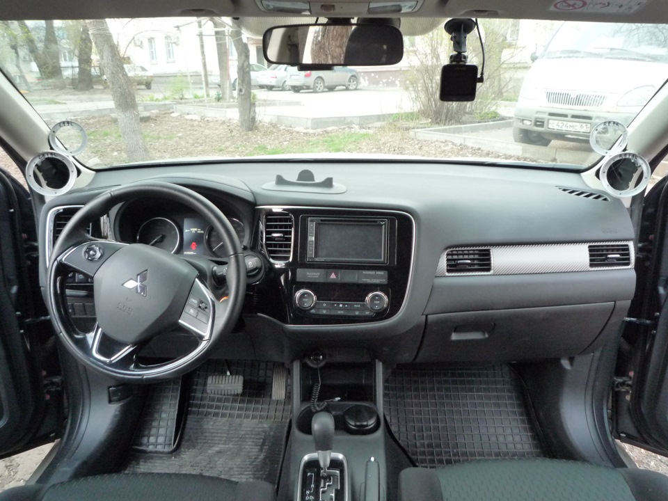

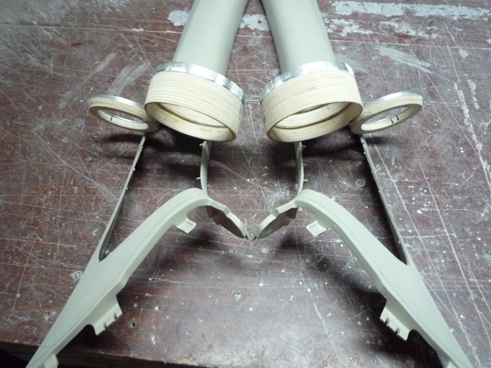

שלחתי לו גם קורות וגם בית טוויטר. מה שלא שלחתי, זה משולש שיושב על הדלת באיזור מראה, יחד עם הטוויטר המקורי. ועכשיו אני בסרטים שיכול להיות בסגירת הדלת הוא יגע בקורה. כרגע מחפש מישהו ברוסיה שיעשה טובה ויקפוץ למדידה כדי להיות בטוח שהכל נסגר ולא מפריע שום דבר לקורה. בחור אומר שהוא לקח בחשבון את הנושא של המשולש, אבל אין כמו להיות בטוח, לכן אני בסרטים כרגע. הטוויטר עם הטבעת הדקורטיבית כ75 ממ -

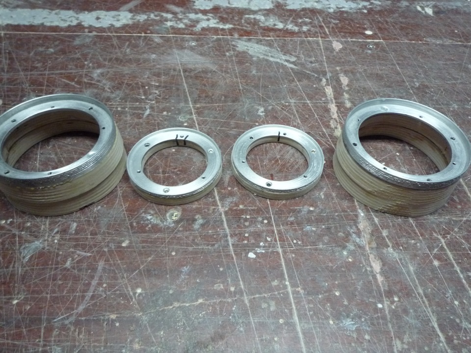

קורות בתהליך בגלל הגודל הבילתי נתפס של הטויטרים, בחור נאלץ לעבוד שעעות נוספות. אולי היה טעות מצידי להתעקש על התקנת טויטרים עם ה"בית טויטר שלהם" הכולל טבעת הדקורטיבית. אבל מאוחר לשנות משהו, הכל כבר בתהליך. שימו לב לגודל, משמאל זה טבעת של הטוויטר, מימין טבעת של מידרנג'. הגודל כמעט זהה נראה בולט מדי בזוית הזאת. נבהלתי בהתחלה. אחר כך ראיתי שלא כזה נורא כשזה באוטו. -

עדכון סיימתי עם הדלתות והן נסגרו. סוף סוף. העברתי חיווט בתא המטען כמו שרציתי. הכנתי דלת של תא המטען לסגירה. התחלתי בהכנת ארגז חדש לציוד. בפוסט הבא אעלה התקדמות עם הקורות -

מתחת לברזל ישבו טבעות עץ *** קורות לא שלי, זה מפרוייקט הקודם שלו, גם על אאוטלנדר. יש שם טבעת וגריל, הם למידים טויטרים יהיו פתוחים עם רשת/גריל שלהם מקורי. כדי שהכל יראה תואם, בקשתי שיעשה גרילים למידים כמו בטויטרים. -

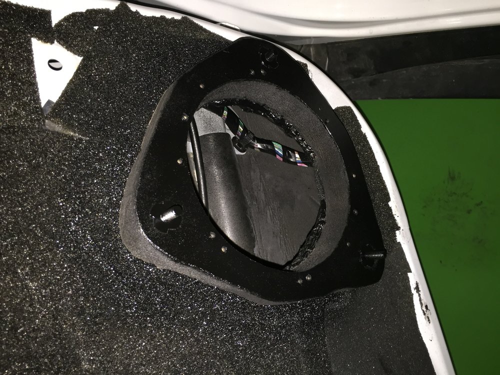

את הספיריים עדיף והיית מוסיף על הדלתות. לפחות לאיזור שמאחורי הרמקול. כמו כן שים לב שהכבל מתח לא לוחץ על הצינור של מתיז מים, זה נראה כאילו הוא סותם אותו. חוץ מזה נראה טוב. זאת ההתקנה הראשונה שלך? -
