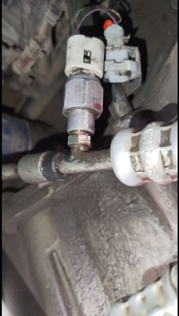

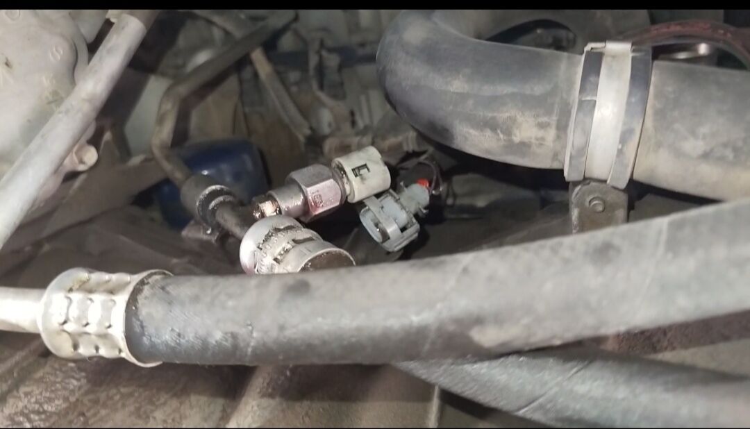

  12. כשאני ממלא ומסובב את ההגה כמה פעמים הרעש מפסיק ניגבתי את הצינור ןחיפשתי את מקור הנזילה, זה נראה שנוזל מהחיישן שמותקן בצינור. שאלה אם להזמין חיישן חדש או שאפשר להחליף רק איזה אטם וכדומה. תודה באלי אקספרס החיישן עולה 10 עד 30 שח
  13. ככל הנראה נזילה מצינור הגה כח ממלא ואחרי יומיים מתחיל להרעיש ממלא עוד

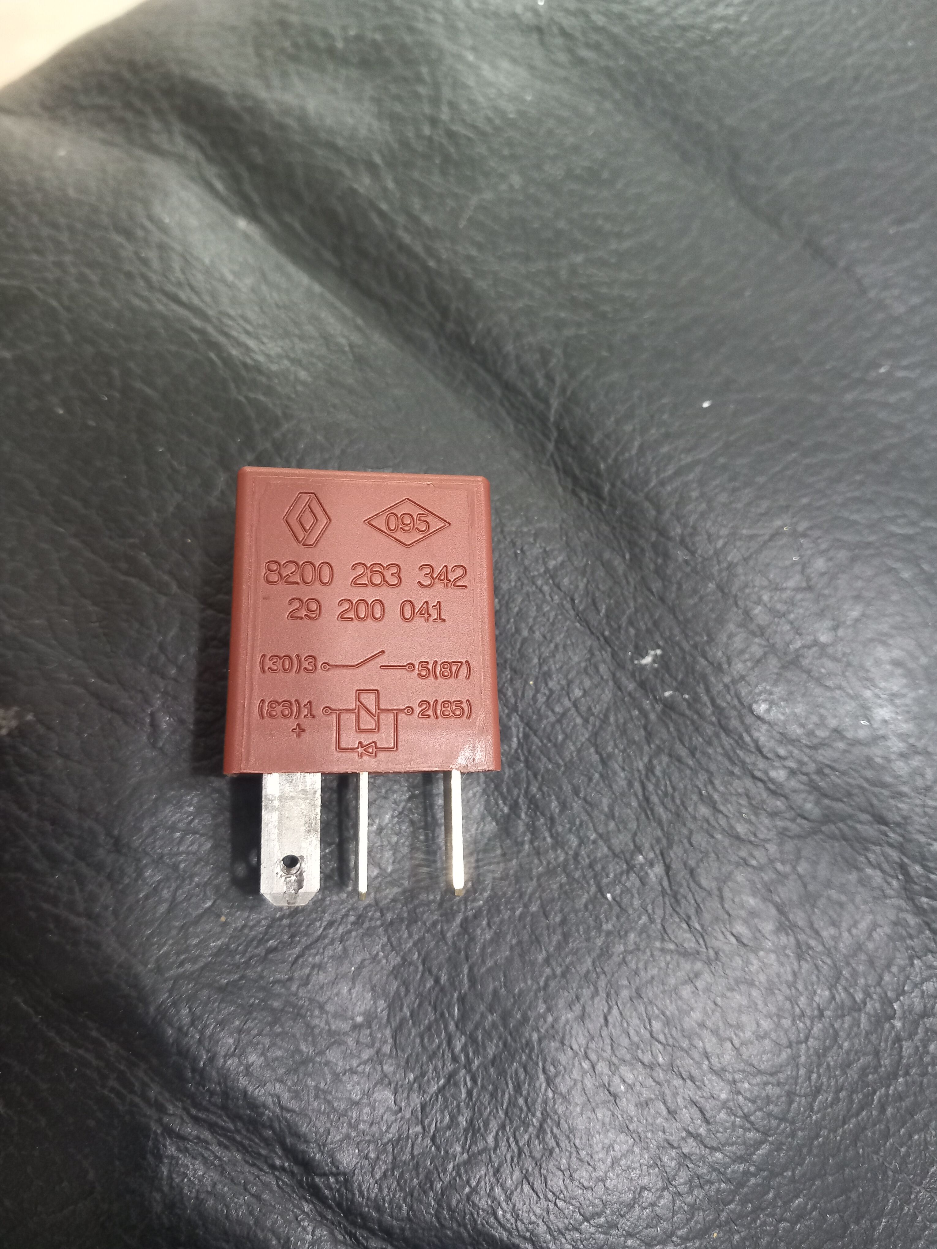

  16. אולי זה 8200263342
  17. למה לא מוצאים כאלה לקנות בעלי אקספרס אני מוצא רק עם נגד זה גם טוב?

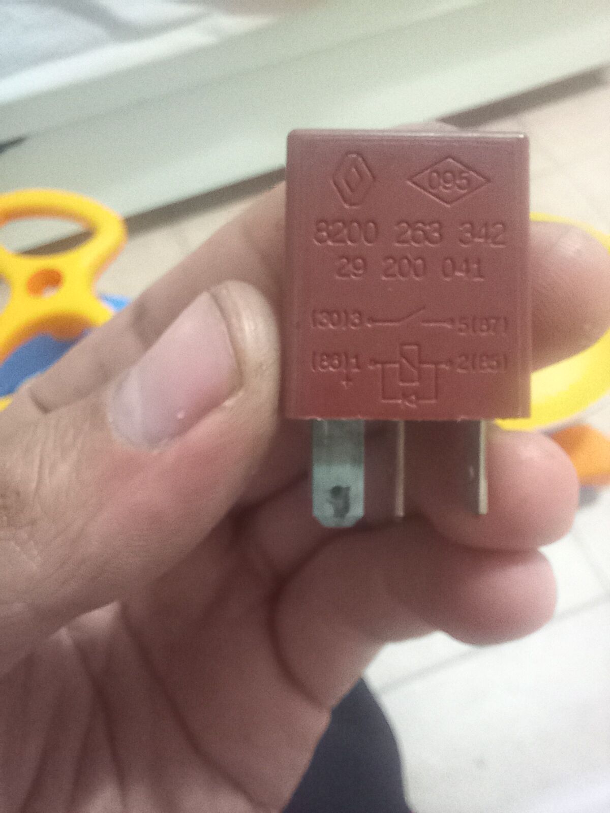

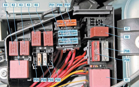

  18. שלום ברשותי רנו לוגאן בעקבות כמה פעמים שנשרף פיאוז 25 אמפר, החלפתי 2 ריליי שמוזנים מהפיאוז הזה, ונראה שהבעיה הסתדרה, עובד כבר הרבה זמן לא נשרף כלום. אממה, הריליי הקודמים היו עם דיודה, עכשיו שמתי ללא דיודה, הרבה אמרו שזה בסדר, אבל אני לא שקט עם זה. ניסיתי וקשה לי להשיג ריליי עם דיודה. אם מישהו יוכל להסביר במילים פשוטות איך לחבר דיודה לבד. תודה
  19. שלום מבקש שוב עזרה יכול להיות התרמו סוויץ יוצא ממנו חוט אחד? כי לריליי מגיע חוט חום איפה שחסר המינוס בפיקוד, (הפלוס מופיע כשמתניעים עד כמה זמן אחרי שמכבים מנוע חצי דקה בערך) וראיתי יוניט במנוע בערך באמצע שיוצא ממנו חוט חום אחד, בדקתי אין לו רציפות לחום של הריליי, חשבתי אולי זה הבעיה נתק בחוט. איך יודעים אם זה זה
  20. שלום. המאוורר רדיאטור לא נדלק גם כשהמנוע חם, חום מנוע עולה בעיקר בעמידה. בהפעלת מזגן המאוורר נדלק. בדקתי כשהמנוע חם לא מגיע לריליי אפס בפיקוד. לדעתי הוא אמור להגיע מתרמו סוויץ. שכנראה תקול. מישהו יכול לכוון אותי מיקום תרמו סוויץ. או לתקן אותי אם אני טועה. תודה
  21. נתת לי כיוון אצלי המאוורר לא נדלק בכלל. רק כשאני מפעיל מזגן. ניסיתי לגשר פלוס ליציאה מהריליי הורוד מרובע, נדלק המאוורר. מצאתי שעשה נוע מתחמם קצת מופיע פלוס לפיקוד של הריליי, אפס היה חסר. חיברתי אפס קבוע. כרגע כשהמנוע מתחמם קצת מופעל המאוורר, אבל כנראה זה המהירות הגבוהה. שאלה אם יש מושג איך עובד המהירות הנמוכה, אולי הריליי מהירות גבוהה לא אמור להוות אפס קבוע, אלא רק דרך המהירות הנמוכה, והבעיה בכלל הנמוכה. אשמח לעזרה. תודה. רנו לוגאן ידני 2010.
