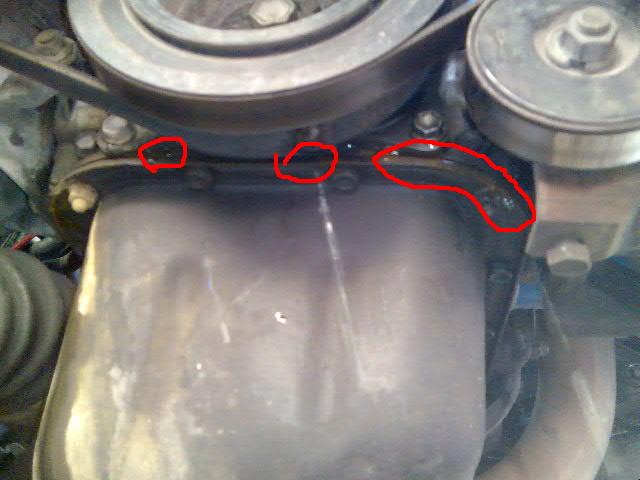

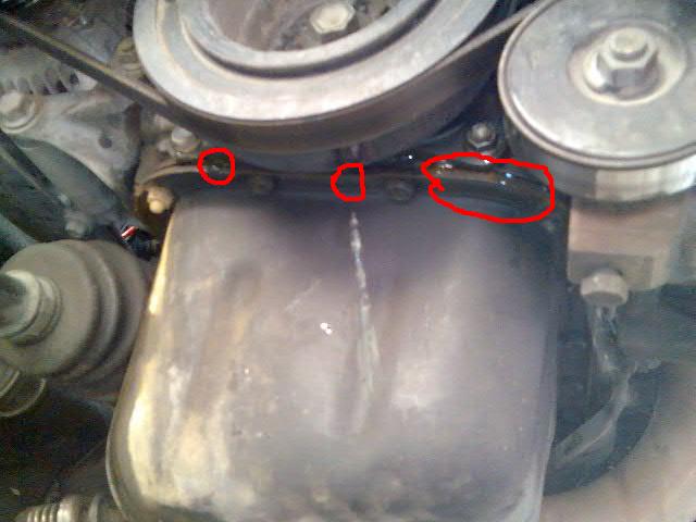

  2. חברה מצאתי את מקום הנזילה אני לא יודע מה זה בידיוק אבל נראה לי זה הפומפה. מה זה? והיה שיפוץ גיר לפני שבועיים יכול להיות בגלל זה? תודה.
