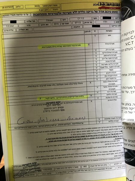

שלום רב. לאחרונה רכשתי רכב, סיטרואן C1 שנת 2015. עשינו בדיקה לרכב במכון בדיקה אמין ולא עלו בעיות קריטיות מלבד בעיה אחת, נאמר לנו שיש קורוזיה בסביבה של משאבת המים של המנוע וכי יש להחליף אותה על מנת למנוע סיבוכים עתידיים. המכון הציע לנו טיפול בעלות של 900-1000 ש"ח, החלפת המשאבה במשאבה חלופית (לא מקורית). היום התקשרתי למוסך המורשה בו הרכב מטופל וביקשתי הצעת מחיר, מהמוסך המורשה קיבלתי הצעה על החלפת המשאבה ונוזל קירור בעלות של 1700 ש"ח והחלפת משאבה מקורית. הפרש עלות הטיפול בין המוסכים נע בין 700-800 ש"ח ומכאן נובעת הדילמה, מדובר בסכום לא פעוט. אשמח לקבל ייעוץ מכם ומה כדאי לעשות – האם קריטי לשים משאבה מקורית או שמשאבה חלופית אמינה באותה מידה ותהיה בסדר גמור? האם יש משקל כבד לטיפול הרכב במוסך המורשה לעומת מכון הבדיקה? מה אתם הייתם עושים? אשמח להסברים וייעוץ, תודה רבה.
שלום רב, אשמח שתאירו את עיניי ותביעו את דעתכם בנוגע למצב הרכב. נאמר לנו בבדיקה שיש להחליף משאבת מים של המנוע ושזה בעיקרון הדבר היחידי שהוא חשוב לטיפול, אך כל השאר בסדר ושהרכב נראה טוב מאוד למצבו (יד 1, 97 אלף ק"מ, שנתון 2015). את כל הטיפולים הרכב עבר במוסך מורשה סיטרואן. כמו כן, שמתי לב שברישיון הרכב כתוב "רמת איבזור בטיחותי 0". יש סיבה למה? ראיתי שגם ברכב שאני קניתי לא מזמן (שברולט ספארק ידנית) רשום ברישיון רכב שרמת האיבזור הבטיחותי היא 0. צריך לחשוש מכך או שניתן להתעלם? תודה רבה.

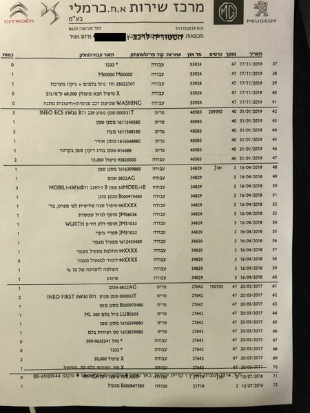

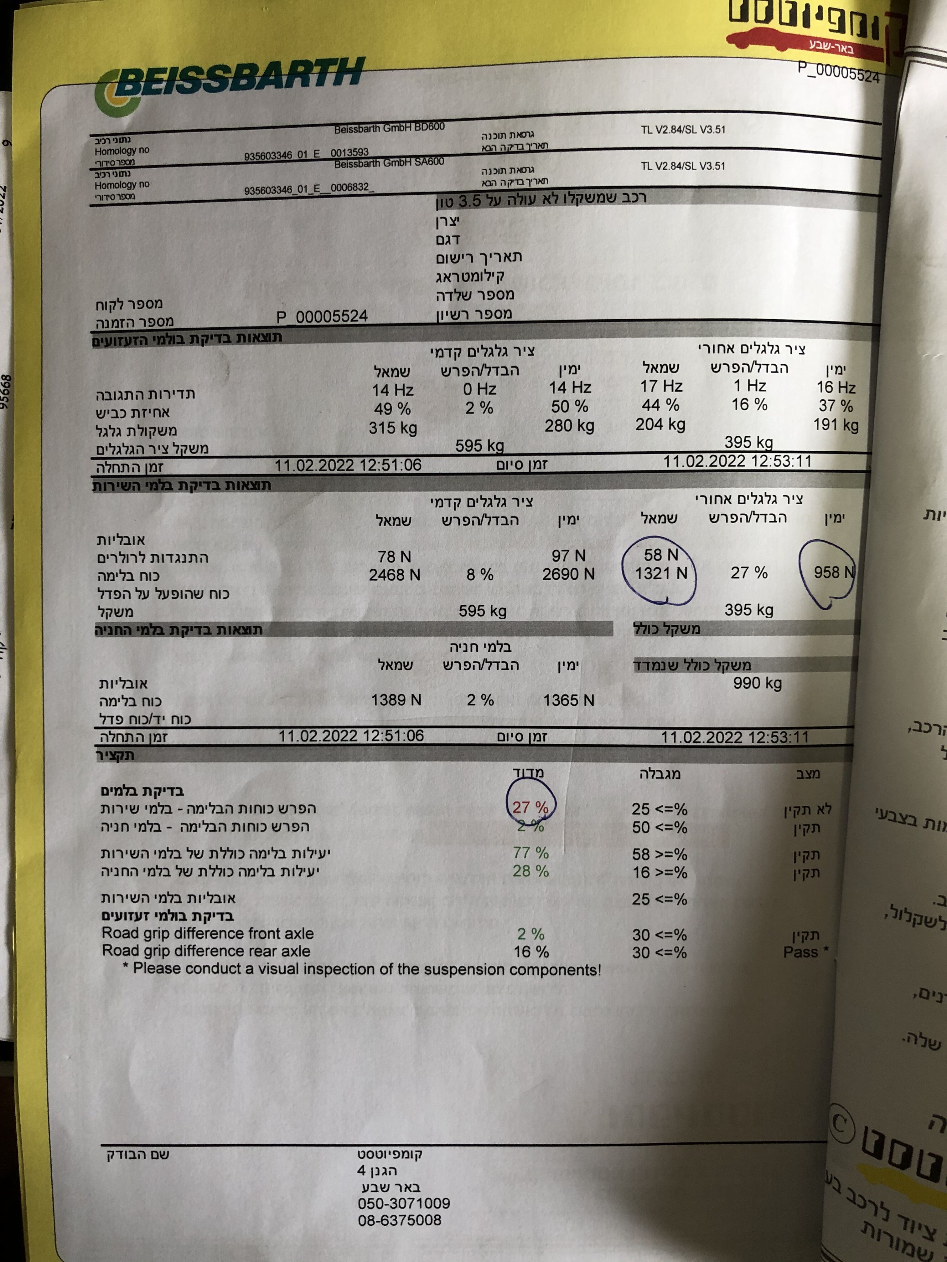

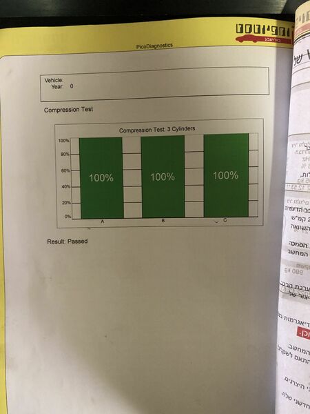

שלום רב, תודה רבה לכולם על העזרה הרבה! אז אחרי לבטים רבים, מצאנו רכב. יש בידינו היסטוריית טיפולים של הרכב (טופל רק במורשה) וממצאי הבדיקה ממכון בדיקה שהרכב עבר היום. אשמח שתעברו עליהם ותגידו לי מה אתם רואים, אני אישית פחות מבין בזה. במכון כן ישבו והסבירו לנו הכל, הדגישו שהרכב במצב טוב מאוד ושהדבר היחיד שהוא קריטי הוא להחליף את משאבת המים של המנוע. בנוסף נאמר כי יש הפרש בבלם האחורי וצריך לפרק ולראות, אך לא מדובר בדבר קריטי. כמו כן אמרו שיש בלאי בתותבי משולשים והגומיות למייצבים סדוקות, אך לא חייב להחליף. האם קריטי לטפל בזה? ניתן להמשיך כך או שחייב לטפל גם בגומיות ותותבי משולשים? אם תוכלו לעבור על המסמכים ולומר לי מה אתם רואים אני אשמח מאוד! כמו כן, האם זה משנה אם נשים משאבת מים חליפית או מקורית? במכון אמרו שעלות של טיפול כזה תהיה בערך 900 ש"ח, במוסך מורשה ומשאבה מקורית אני מניח שיעלה פי 2 בערך? מישהו יודע? שורה תחתונה – במכון אמרו שהרכב במצב ממש טוב. שנתון 2015, יד 1 (00 ברישיון) ו־97 אלף ק"מ.
