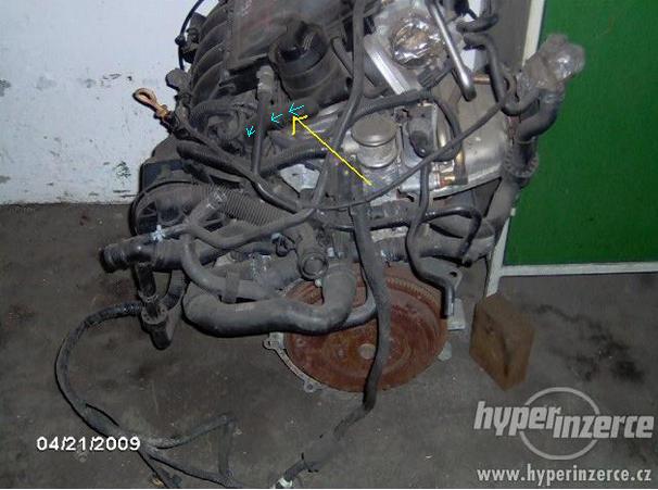

  5. תודה על המידע פשוט לא להאמין כמה מידע יש מאחורי התשובה הקצרה חיפשתי בפורום מידע על צינור נשם ומצאתי כמעט את כל התשובות שחיפשתי אני מבין שהאוויר זורם כמו בתמונה שצרפתי אם לא אז תתקנו אותי האם במקרה ידוע על מחירים לכזה צינור ברכב שלי (אוקטביה 2003 1.6 בנזין) האם יש חלופי זול יותר (במידה והחלק יקר) שכדאי לקנות (קראתי בפורום שיש חלקים תואמים שאיכותם טובה כמו מקורי ) תדוה
  6. היי זו פעם ראשונה שאני שואל שאלה אחרי שיש לי אוטו (שאלה שהיא לא התייעצות לפני קניה) אז אם אני לא מתנסח מספיק ברור בבקשה תתקנו אותי יש לי צינור שבור ממש מתחת לפתח שממנו ממלאים שמן ניסיתי לצם לא היה מספיק ברור ולא בולט אבל מצאתי ברשת תמונה של מנוע מפורק של אותו דגם סימנתי את הצינור הרלוונטי אני לא יודע מה זה הצינור הזה אבל האוטו נוסע (אני בטוח שלא אמורים להזיז את האוטו במצבים כאלה) מוגש צורך ביותר לחיצה על הגז כאילו "לא סוחב" אז מה זה הצינור הזה ? וכמה אמור לעלות להחליף אותו במוסך ? האם כדאי להחליף בבית? (אני לא ממש מפחד מעבודה) תודה
