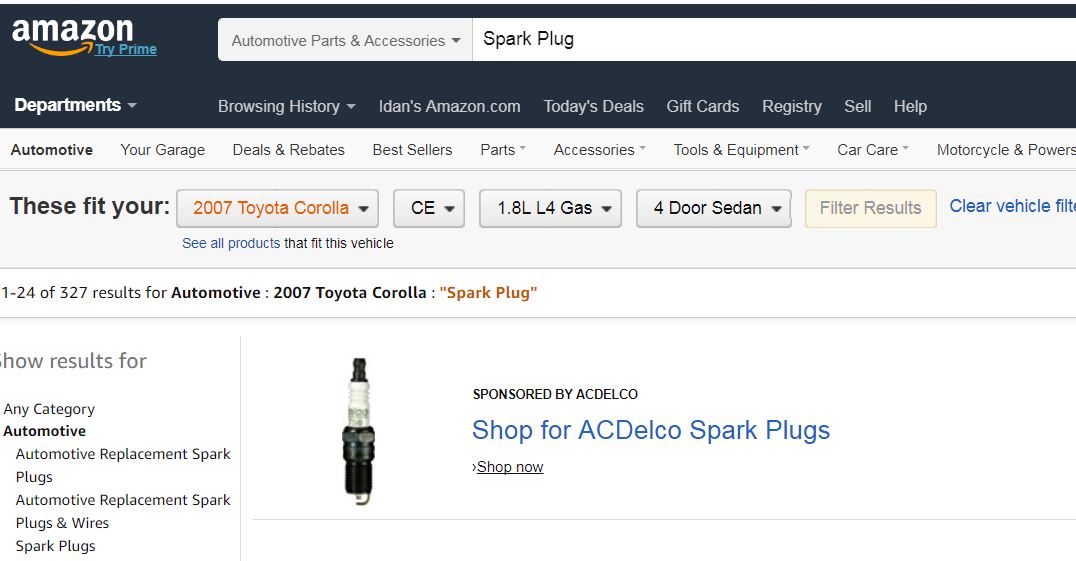

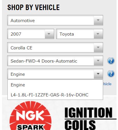

שלום חברים. אני מעוניין להזמין חלקי חילוף לרכב שלי - טויוטה קורולה, שנת 2007. גימור GLI, דגם מנוע ZZE121L-AEPNKW (הנתונים מתוך רשיון הרכב). הבעיה היא שאני לא מוצא דרך להבטיח את זה שהחלק שאני מחפש תואם את הרכב שלי. אתן דוגמה רלוונטית: כרגע אני רוצה להזמין פלאגים ואני מסתכל למשל באתר sparkplugs.com יש שם מנוע חיפוש שבו מזינים סוג רכב, נפח מנוע ועוד פרטים אבל אני לא מוצא את הרכב שלי ברשימה באתר Amazon.com אותו הסיפור- מציג רק אפשרות למנוע 1.8 ושלי 1.6 גם ב- Amazon.co.uk אני לא יודע באיזו אפשרות לבחור מבין הטויוטות שם? יש למישהו רעיון? ב Ebay.com אותם אפשרויות בחירה, אבל ב Ebay.de לכאורה יש התקדמות: בלשונית platform ישנם 2 אפשרויות ובשניהם מופיע ZZE12 שזה ההתחלה לפחות של דגם המנוע שלי. בכל מקרה אחרי שבוחרים אחד מהם וממשיכים ללשונית TYPE - אין אפשרות שתואמת. אז חברים, אני שואל. מה הדרך להזמין מחו"ל. האם אני יכול למצוא חלקים באתרים שהזכרתי ואם כן איך?? באתרים האלה אני שולט הכי טוב בלהזמין , באמזון השילוח כמובן מהיר וזה פקטור. אגב, אם הפוסט עוסק באיך למצוא חלקים לרכב שלי אבל אם למישהו בא להמליץ על פלאגים טובים ולא יקרים, אתרים נוספים להזמנות, או לגעור בי שזה לא משתלם- מוזמן ברצון תודה מראש
