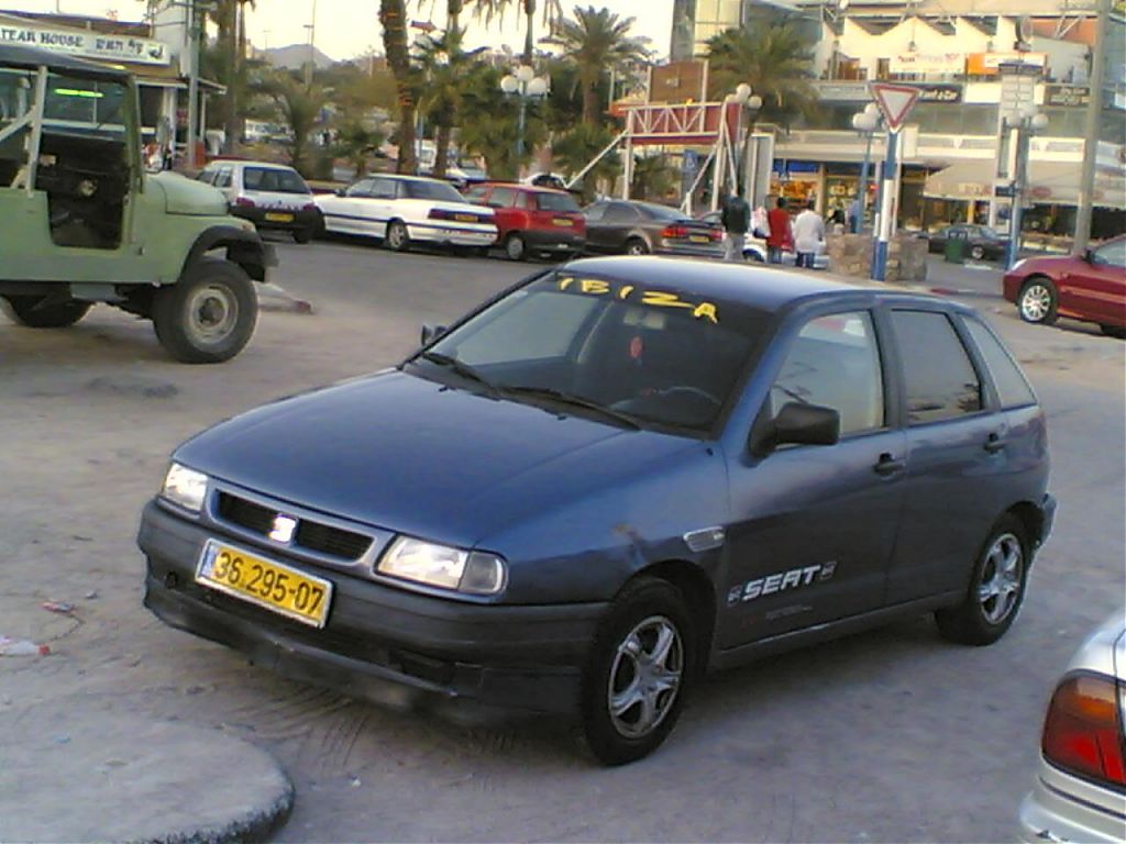

שלום לכולם החלטתי למכור את האוטו עקב טיסה בחודש 11 מדובר על סיאט איביזה שנת 94 מנוע 1600 הוחלפו 4 בולמים חדשים 4 כריות בולם משדר חום מנוע תותב גומי חיישן חום תושבת מנוע מקורית החלפת צינור מיים 4 צמיגים של GOODYEAR GT2 כול הקטע של המערכת פליטה סודרה לפני הטסט . האוטו גם עבר שיפוץ ראש מנוע סט שלייף מסנן שמן הוחלף רדיאטור מקורי חדש רצועת מנוע סליל הצתה חדש כמובן טיפול 10000 בזמן המוסכניק אמר לי שאוטו כמו חדש הרבה חלקים הוחלפו באוטו יש קבלות על הכול אני משאיר גם את המערכת של פיוניר קומפננטים של MOREL כמובן יש גם אזעקה שניתקתי אותה וקודן שצריך לחבר יש לי באוטו 2 מכות שאני מוריד עליהם 1000 שח ועוד מי שרציני בלבד מוזמן לדבר איתי קבלו תמונות .
שלום לכולם צהרים טובים יש לי סיאט איביזה שנת 94 מנוע 1600. עברה 202000 קילומטרים אני רוצה למכור אותה למגרש מכוניות בבאר שבע ואני אשמח לשמות של מגרשים ואיך זה הולך שם. האוטו במצב מצוין הוחלפו בולמים צמיגים חדשים חישן חום חדש כול הכבלים בתוך המכסה מנוע של החשמל חדשים. הוחלף סליל הצתה חדש עברה טיפולים בזמן. הבעיה שבטח יורידו לי כי יש לי אזה 3 מכות 2 בקטנה ואחת מתחת לפנס קצת בעיתית אבל שורה תחתונה אוטו מצב מצוין. עכשו אם אני מוכר אני לא חייב למכור עם המערכת והרמקולים יש לי מערכת של פיוניר די חדשה וקומפננטים של מוראל מקדימה ואחורים של פיוניר אני חושב למכור אותם בנפרד. כמה אתם חושבים יתנו לי על האוטו? דרך אגב יש טסט ל חודשים9 קבלו תמונות.
שלום לכולם יש לי סיאט איביזה שנת 94 מנוע 1600 והקניסטר שלי נפל לי בזמן נסיעה שאלתי בחברה הם רוצים 1100 יקר בטרוף שאלתי חברים אמרו לי בפירוק אתה מביא בגג 100 שקל הבעיה שאני גר באילת כרגע אז חברים אם מישהו מכיר מאפה אני יכול לקנות אני אשמח אם תתנו לי טלפון של הבנאדם תודה רבה לעוזרים זה הטלופן שלי 0548159088.
שבת שלום אני נפרד מהאוטו שלי סיאט איביזנ שנת 94 מנוע 1600 . אז ככה האוטו עבר אצלי החלפת 4 בולמים חדשים 4 כריות בולם משדר חום מנוע תותב גומי חיישן חום תושבת מנוע מקורית החלפת צינור מיים 4 צמיגים של GOODYEAR GT2 כול הקטע של המערכת פליטה סודרה לפני הטסט יש טסט לעוד 4 חודשים וחצי הוחלף רדיאטור מקורי חדש רצועת מנוע כמובן טיפול 10000 בזמן המוסכניק אמר לי שאוטו כמו חדש הרבה חלקים הוחלפו באוטו יש קבלות על הכול אני משאיר גם את המערכת של פיוניר ו4 רמקולים +טלפון של מוטורולה +קודן ואזעקה. קבלו תמונות
