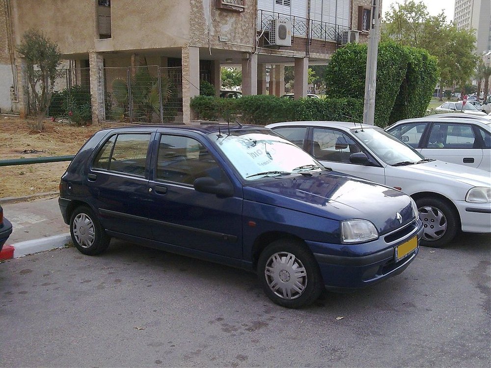

  18. הקפצה... מחיר ירד ל9,000 ש"ח.
  19. קשה להשיג את הטוטל,אפשר לנסות אצל היבואן "אלור" דב הוז 13 קריית אונו טל'03-6355664(צריך להזמין מראש). אין חשיבות לצבע אבל רצוי להוסיף את הצבע שכבר יש במע'. הפרסטון מעולה ואין צורך למהול אותו-מוכן לשימוש,ויותר קל למצוא אותו. בהצלחה.
  20. הקפצה. מחיר ירד 10,000 ש"ח.
  21. למכירה, רנו קליאו 98' 176,000 ק"מ גיר ידני 1,400 סמ"ק. טסט לשנה שלמה. רכב שמור בקנאות,מטופל בשמנים מקוריים (ELF),חסכוני בדלק (1:13 משולב). לאחר טיפול, 2 צמיגים חדשים,מדחס מיזוג חדש (מזגן מקפיא). דורש 11,000 ש"ח (מחירון). 054-8811410
