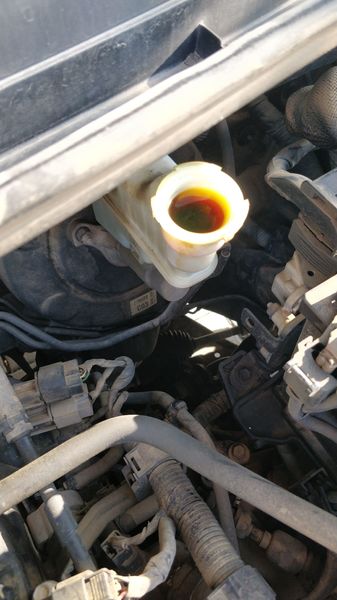

  5. ושאלת השאלות - כמה אמור לקחת המוסך על פעולה כזאת (שאיבת הנוזל הקיים ומילוי מחדש)?
  6. אפשר לבצע את ההחלפה עצמאית (פשוט ע"י שאיבה החוצה של הנוזל הנוכחי ומילוי שמן ברקס בכמה עשרות שקלים) ולחסוך את העלות או שיש חשיבות לעשות זאת במוסך?
  7. תודה לכולם על העזרה! אגב, האוטו עבר טסט בצורה חלקה (אחרי החלפת 2 רפידות בלמים קדמיות) לפני פחות משבוע, אני משער שבטסט בודקים את כל זה לא? יעזור אם אצרף לכאן את תוצאות הטסט?
  8. אני נוסע ככה לדעתי לפחות שנה ו(תודה לא-ל) לא הרגשתי משהו חריג בבלמים או במערכות אחרות. כמובן שאם הייתי יודע על הטעות כבר באותו רגע לא הייתי נוסע אבל נפל לי האסימון רק לפני כמה ימים ממקרה אחר שבו הבנתי שטעיתי ומילאתי כל חיי את המיכל הלא נכון. בכל אופן, מתווסף לעניין עוד ספק שיש לי והוא שאני לא בטוח שמילאתי באוטו הנוכחי ויש סיכוי שמילאתי באוטו ישן. השאלה היא האם יש דרך לדגום קצת מהנוזל שיש במיכל ולוודא האם מעורבבים שם גם מים? מה הצבע שאמור להיות לשמן במיכל הזה? כמה סמיך? אולי לפי זה אדע..
  9. שלום, ברוב טיפשותי מילאתי בטעות מים ירוקים במיכל שמן הברקס (מקווה שזה מיכל שמן הברקס, מצורפות תמונות - המיכל אליו מילאתי מסומן בעיגול אדום וכן בפוקוס בתמונה השניה). האם יש סכנה בדבר? האוטו (טפו, טפו..) נוסע טוב ולא מורגשת בעיה בברקסים/הגה וכו'. כיצד ניתן להתגבר על הטעות (שאיבת המיכל ומילוי מחדש/רעיון אחר)? תודה רבה לעוזרים!
