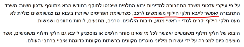

  3. לגביי ייבוא - מצאתי את זה: https://www.calcalist.co.il/local/articles/0,7340,L-3893852,00.html
