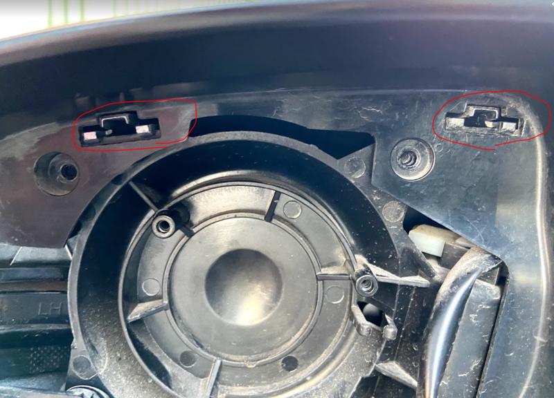

מוניטין
  1. תודה על העזרה אבל עדיין לא הצלחתי לפתוח , אולי יש איזה כלי מיוחד שפותח את זה קליפסים מהסוג הזה?
  2. לא מצליח לפתוח אפילו קליפס בודד. סליחה על השאלה המפגרת אבל בקליפס בודד יש שני פינים מופרדים. איך פותחים את שניהם בו זמנית עם מברג שטוח יחיד ? מה אני מפספס כאן?
  3. פתחתי את המראה אבל אני לא מצליח לפתוח את הקליפסים שמחזיקים את הכיסוי האחורי . אני חושש לשבור אותם. יש לכל קליפס שני תופסנים שיושבים על מגרעת הפלסטיק ואני לא מצליח להרים את שניהם בו זמנית ולדחוף אתם החוצה. מה הדרך לשחרר אותם? (תמונה מצורפת)
