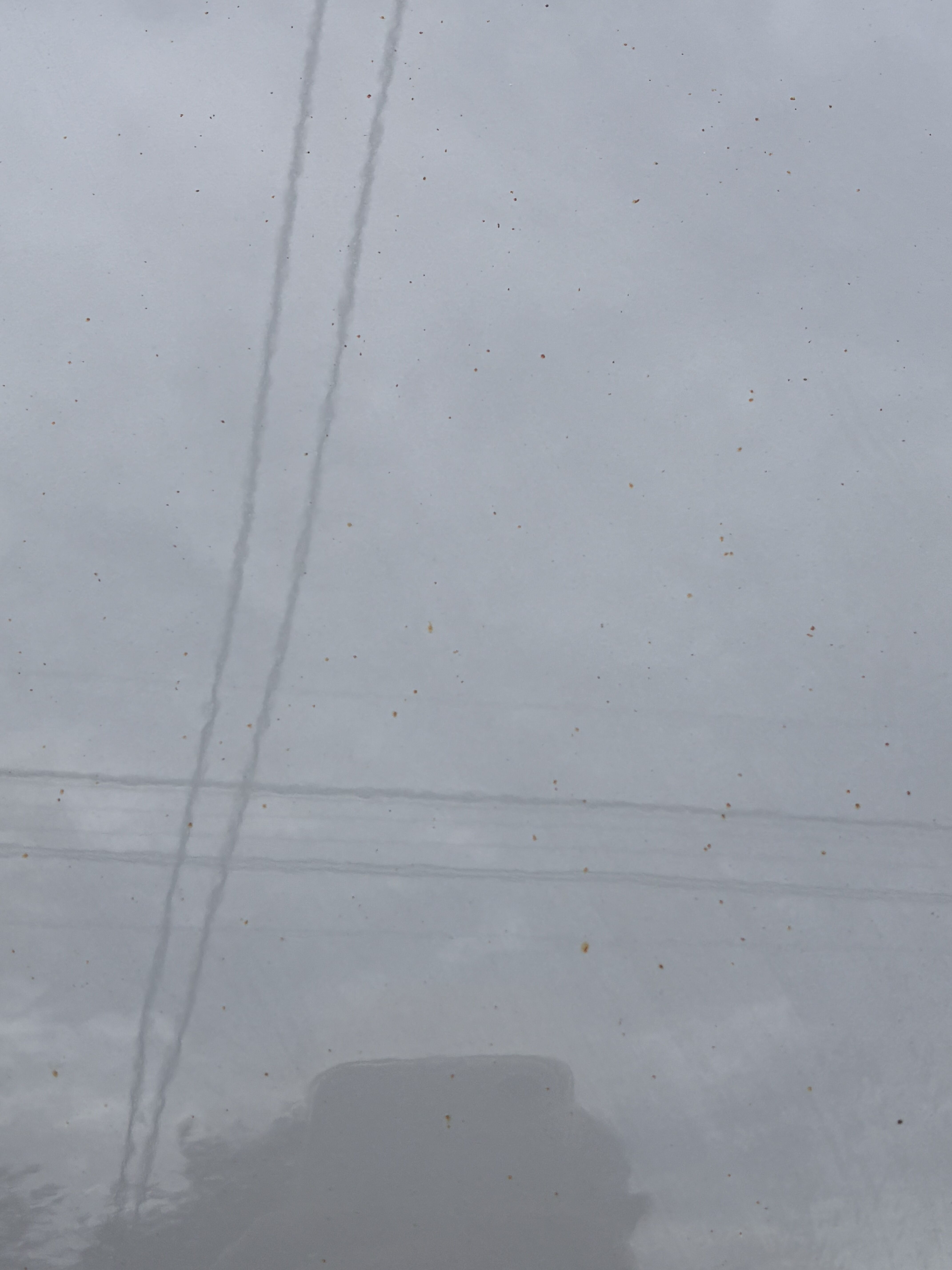

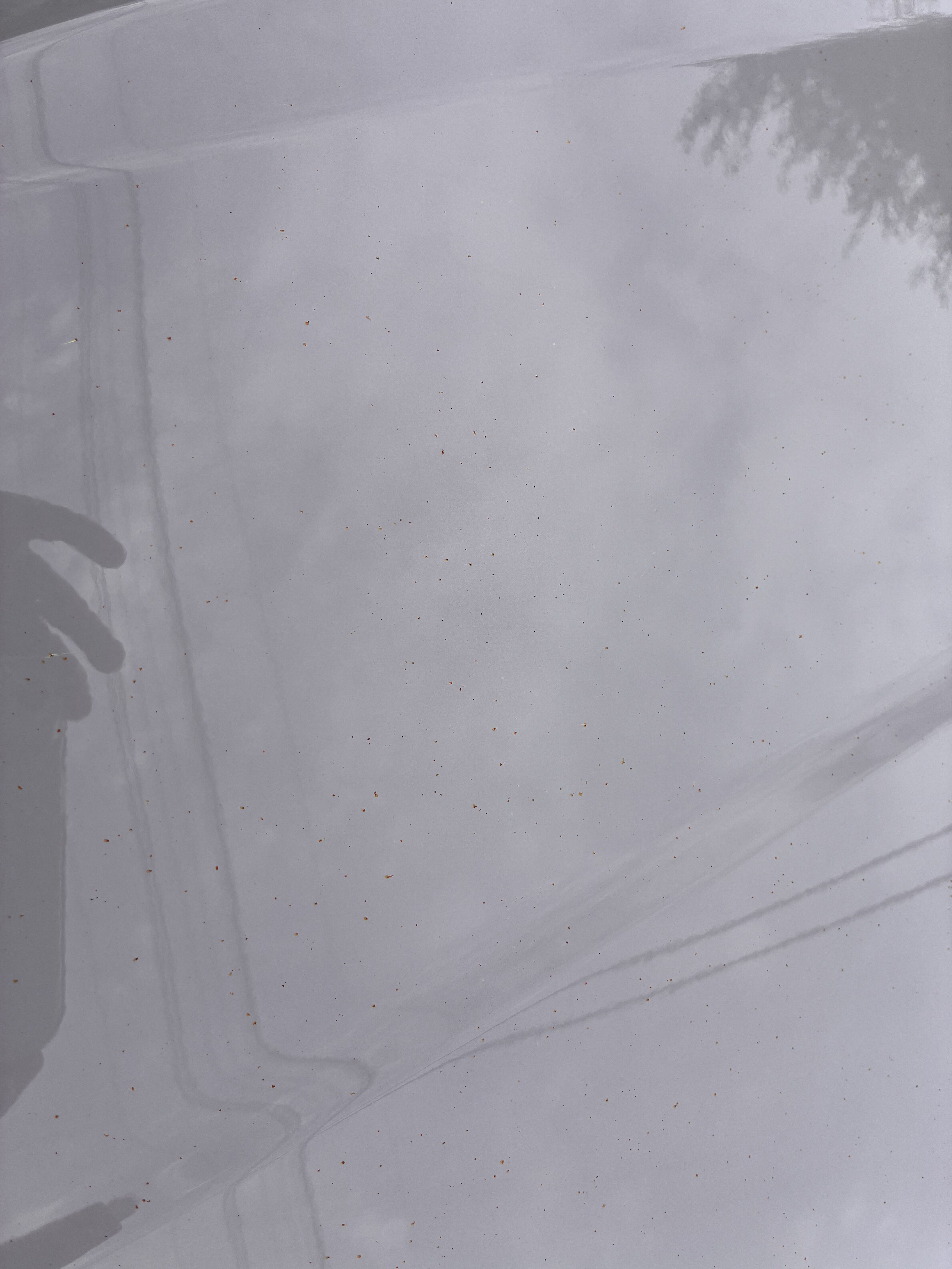

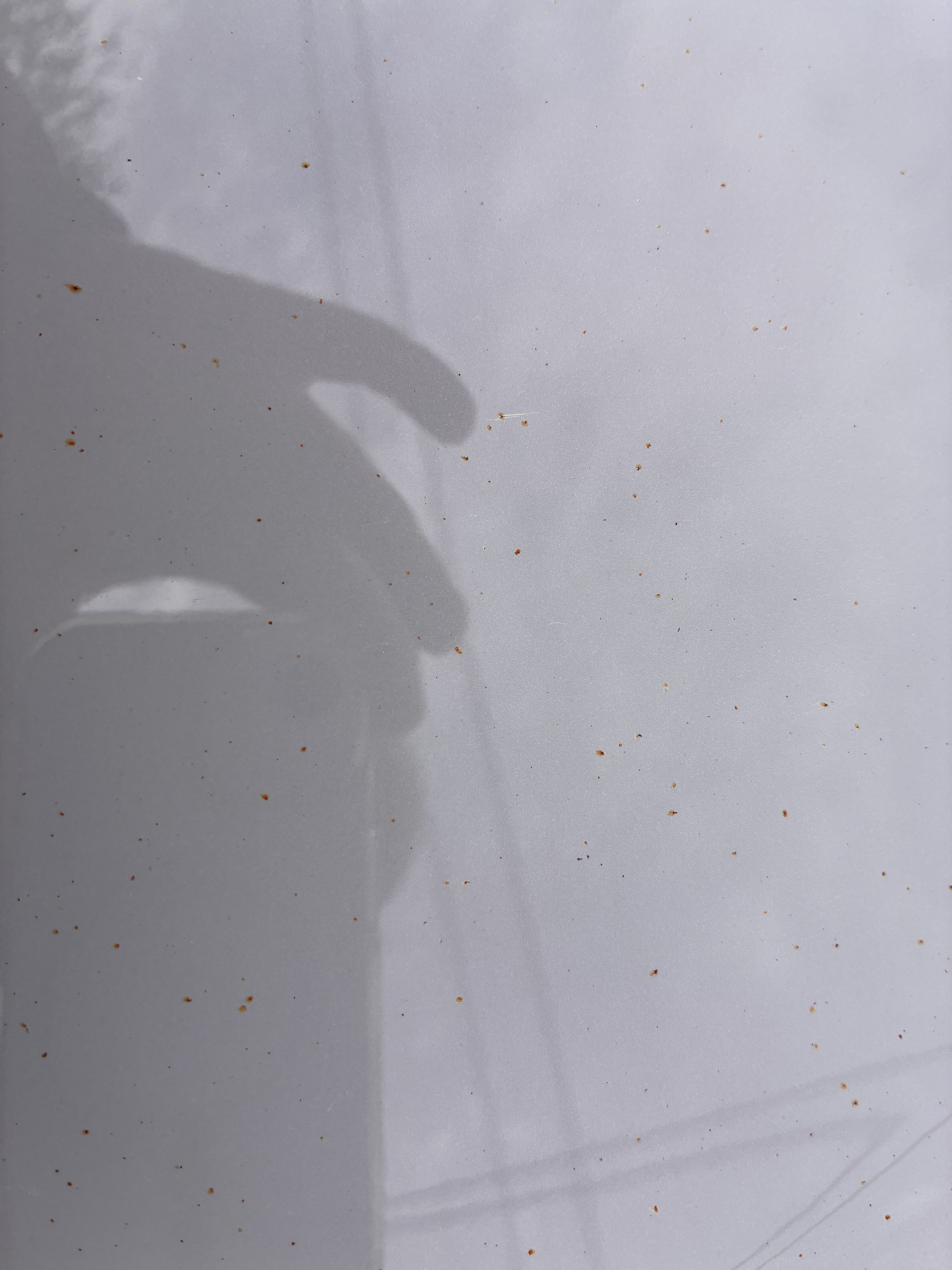

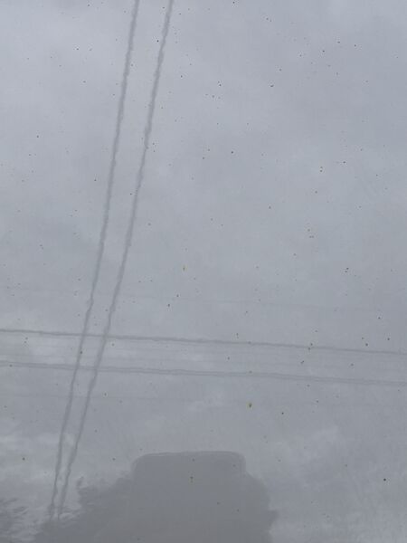

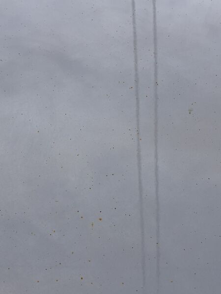

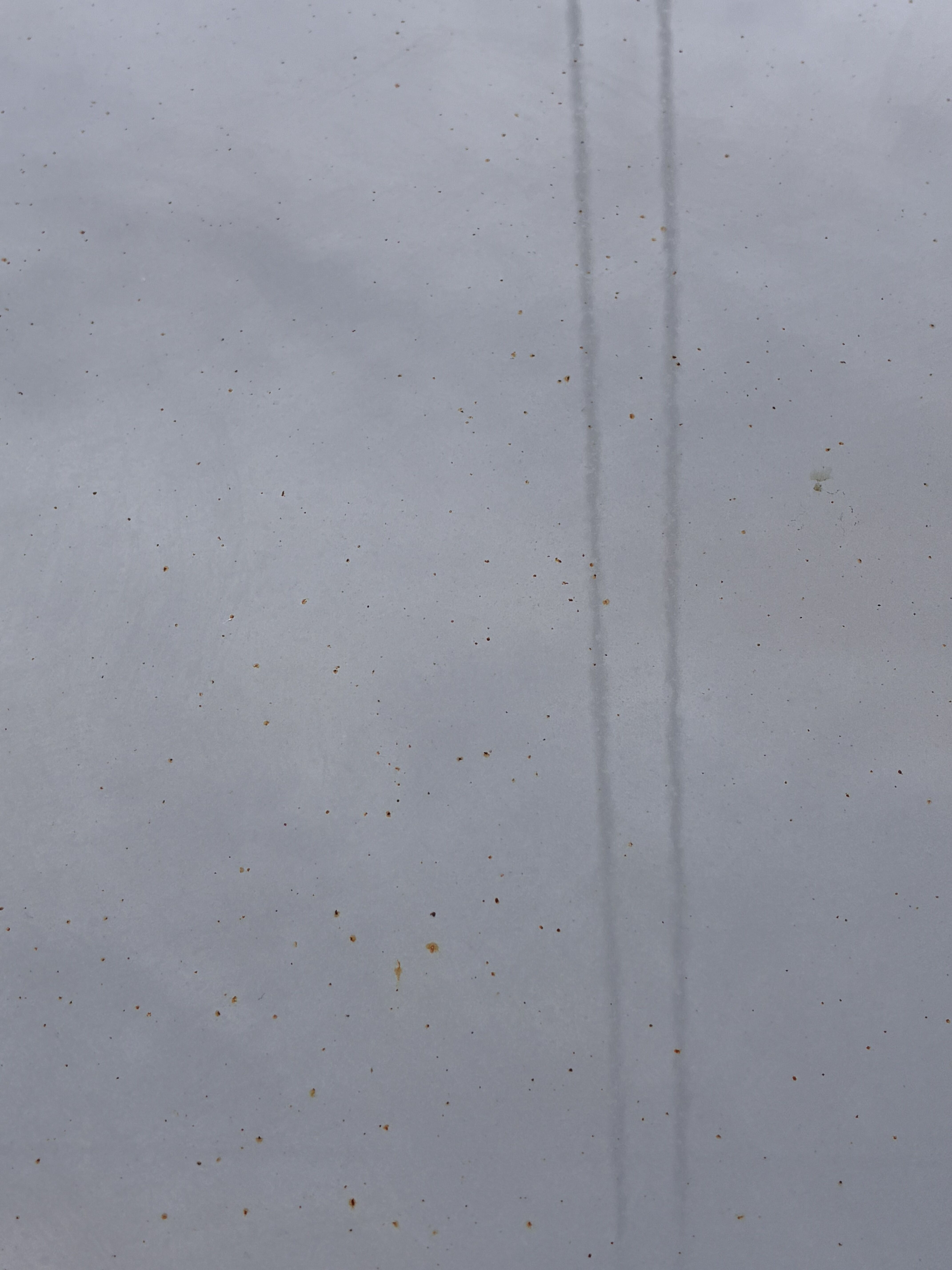

שלום חברים, התייעצות מולכם כיצד אני אמור להמשיך מפה. יש לי רכב דיי חדש משנת 2023 עם נקודות צהובות שנראות כמו חלודה, על מכסה המנוע בעיקר, אם כי יכול להיות שיש עוד קצת במקומות אחרים (ראו תמונות מצורפות) הרכב חונה מתחת לצלייה דווקא במקום מוצל ולכן לא ברור לי לגמרי מדוע זה קורה, הוא גם לא עובר שטיפות יותר מידי ודברים מהסוג הזה. בכל מקרה זה נראה לא הכי טוב לרכב שסה"כ קיים שנתיים וחצי על הכביש. מתייעץ איתכם מה כדאי לעשות במקרה הנ"ל כיוון שחלודה יכולה להיות דבר רע מאוד, וכן יש החמרה מסויימת של נקודות אלו לדוגמא מלפני חצי שנה - שנה. האם כדאי לעשות דייטלינג? אולי רק פוליש ווקס? אולי בכלל לא יעזור במקרה הזה, בכל מקרה ממש אשמח להמלצה כיצד אמורים להמשיך מפה. תודה

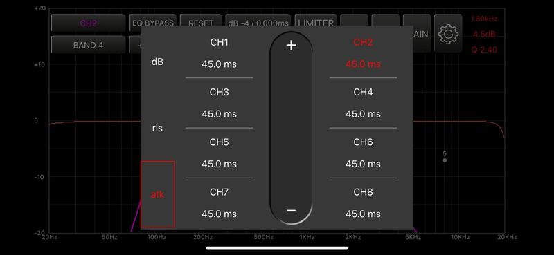

היי, הטוויטר לא מושפע מהDSP כלל. בדקתי כל ערוץ והכל על disable חוץ משתיים, שזה קומפוננט שמאל וקומפוננט ימין. כלומר כל הערוצים האחרים מושתקים ועדיין הטוויטר רץ. חיתוך תדרים/איקיו/ הפעלה וכיבוי של הערוצים האלה משפיע על המיד. בהמשך אצלם מה שאפשר מהאפליקציה, לגבי מה שהולך מהמגבר לכיוון קופסת הפיוזים/חיבורים, אני לא מבין ומעדיף לא לנסות לפתוח את הפלסטיקה וכו' -

צודק טעות שלי, יש אפשרות להעביר קדימה ואחורה, עשיתי בדיקה העברתי קדימה והטוויטר ממשיך לנגן כאילו כלום. כאילו הוא לא חלק מהDSP בכלל -

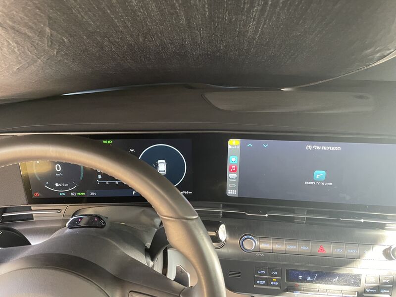

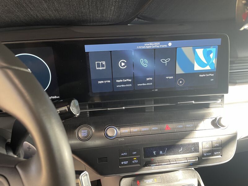

שלום חברים, חייב את עזרתכם ממש. יש לי יונדאי קונה 2023 היברידית הצורה החדשה. קניתי מחנות במרכז ולא ביצעו התאמה כמו שצריך, ככל הנראה מה שיש לי כרגע זה מגבר DSP VIBE 65.4 שמחובר לAlpine S2-65c. מה שקורה כרגע זה שמידי פעם, המיד-וופר מתנתק. ממה שאני מבין מאנשים שונים זה קורה בגלל שהDSP לא מצליח לפתוח את האלפיין. אין התאמה בין הRMS ביניהם. בכל מקרה אני צריך עזרה רצינית פה, האם מישהו יכול להפנות אותי למתקין מקצועי שיודע אולי אפשר לפתור את זה, ע"י הוספת מגבר ואז VIBE ישמש כDSP ומגבר ישמש כמגבר, או אולי להחליף את ה-DSP לגמרי? מה שכן, אני חייב DSP מעוניין בחיתוך תדרים וEQ. תודה רבה.
