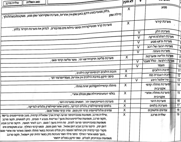

  4. שלום לכולם, הבוקר הלכתי לראות פיאט פנדה והאמת שיצאתי קצת ילד, המוכר שהיה נראה לי מאוד ישר "העלים" במכוון או שלא במכוון, לא מעט לקויים ברכב - מפה לשם עלות בדיקה של כמה מאות שקלים על חשבוני שהוא צילם לעצמו אח"כ. אני מצרף את תוצאות הבדיקה ומנסה להבין יחד איתכם, עד כמה הן קריטיות (מה נזק סביר ומה אמור להעלות נורה אדומה) ? כמה העלות המשוערת של התיקונים המצויינים ? והאם זה בכלל שווה או חתול בשק ? מדובר ברכב שהייתי מאוד רוצה לרכוש. לפני התיקונים הוא רוצה עליו 15 אלף, אנא עזרו לי להחליט - זה כסף רב עבורי ואני מנסה לקבל החלטה כמה שיותר טובה. שבת שלום לכולם. CamScanner 08-21-2020 14.00.49.pdf
