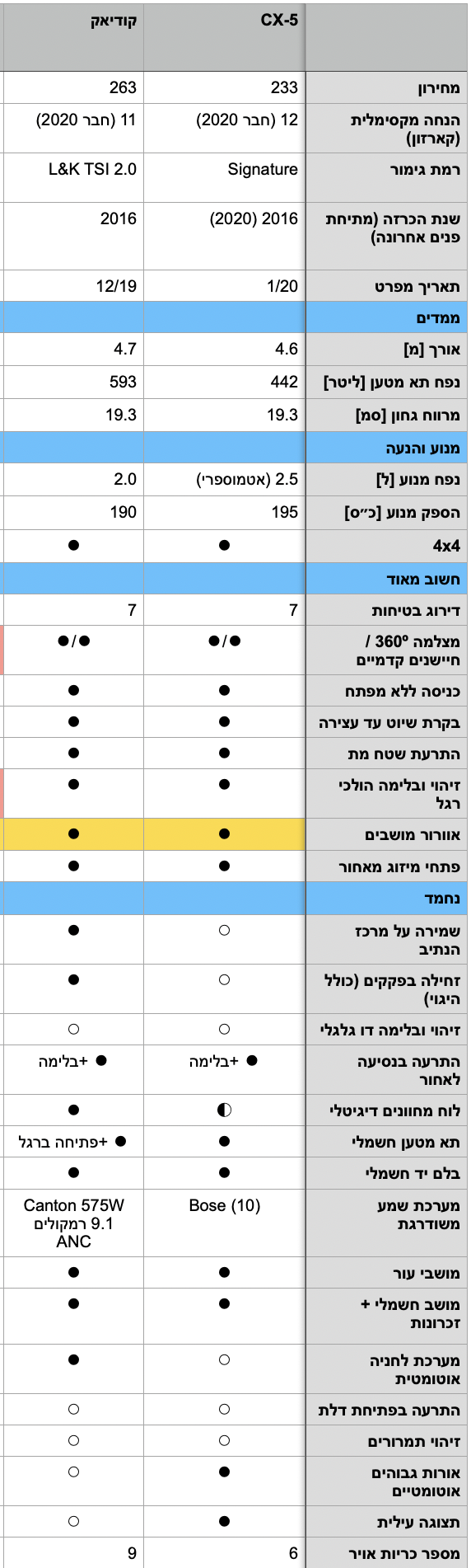

הי, אנחנו מתחילים לחשוב על החלפת הייטי 2015 שלנו, שמרגישים שכבר מתחילה להזדקן. על אף שהיו קצת תקלות לאורך השנים (בפרט הגיר שהוחלף פעמיים על חשבון החברה במסגרת הטיפול השנתי), בסה״כ אוהבים מאוד את הרכב, מרוצים מהשירות במוסך צ׳מפיון ובהחלט מוכנים לקנות שוב סקודה. החלטתי שברכב הבא, שיהיה גם הוא בתצורת SUV (זו דרישת בסיס), אני רוצה רמת גימור גבוהה ומפנקת, ובפרט חשוב לי מאוד מושבים מאווררים, שלא קל למצוא. אחרי הרבה מחקר התכנסתי לשני מובילים: קודיאק L&K מול CX-5 Signature. הדגמים הללו נבחרו, לאחר בחינת כלל השוק עד סכום של כ-300 אלף, כי הם ענו על הכי הרבה פרמטרים מאלה שהיו לי חשובים. (הערה: אני לא מחפש רכב 7 מקומות... על אף שכמובן זה נחמד אם האופציה קיימת). מעבר להם, היחידים שמצאתי עם מושבים מאווררים הם רנו קוליאוס (שזול משמעותית אבל ״לא עושה לי את זה״, לפחות על הנייר), יונדאי סנטה פה, פורד אדג׳ ושברולט בלייזר בגרסאות הבכירות. אני פחות מתחבר לסגנון של המכוניות האמריקאיות, ובכל מקרה כל השלישיה הנ״ל יקרה משמעותית אפילו מהקודיאק ולא מצאתי מבחינתי הצדקה לשלם יותר עליהם. מדגיש שטרם נסעתי בשני הרכבים (מתוכנן בשבוע הבא) כך שבינתיים מדובר במיפוי ״על הנייר״ בלבד. מכל מקום, אלה המסקנות בינתיים: לטובת הקודיאק: מערכת זחילה בפקקים ושמירה על מרכז נתיב. לוח מחוונים דיגיטלי לחלוטין (במאזדה 7״ במרכז הלוח, שיתכן ונותן מענה מעל ומעבר לקסטומיזציה, אבל טרם שיחקתי עם זה...). מערכת לחניה אוטומטית. פתיחה ללא מגע יד לתא המטען. אהבתי את התומכים לראש במשענות המושבים האחוריים לטובת שינה 😊 ביטול רעשים אקטיבי והגברה ברמקולים של היושבים מאחורה - לא יודע כמה טוב זה עובד יותר כריות אוויר (9 מול 6) - אין לי מושג אם זה באמת חשוב... 7 מושבים - יתכן ואמצא לזה שימוש פה ושם. לטובת ה-CX-5: תא מטען שמסודר טוב יותר (הקודיאק גדול יותר אבל אני לא אוהב את הפערים ברצפה שנגרמים מהשכבת הכסאות האחוריים). תצוגה עילית שמוקרנת על השמשה. לטעמי מדובר בהבדלים מינוריים יחסית. שני הרכבים מאובזרים לעילא, ולמעשה מפתיע עד כמה שהמפרט קרוב, אחרי שה-CX-5 סגר לאחרונה כמה פערים שהיו לו (כמו כניסה ללא מפתח וחיישנים בהתקנה מקומית). אה, יש עוד הבדל אחד קטן: כ-30 אלף במחיר לטובת המאזדה 😊 - לא זניח בכלל מבחינתי... אבל אולי לא deal breaker. רציתי לשמוע מהחברים בפורום אם ישנם היבטים נוספים שכדאי לשים אליהם לב. בפרט על ההבדלים בהתנהגות המערכות האוטונומיות (בקרת שיוט אדפטיבית, בקרת סטייה מנתיב וכו׳) שכמובן לא עולים מהמפרט ה״יבש״. מצ״ב הטבלה שהכנתי לי כדי להשוות פרמטרים שחשובים לי.
