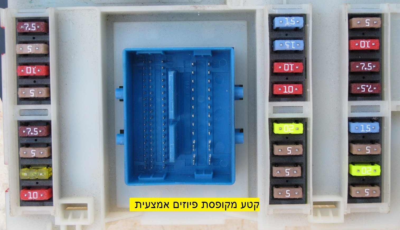

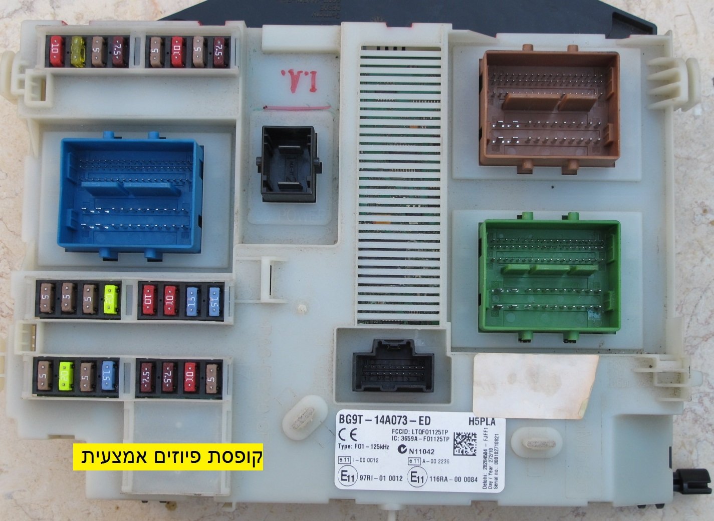

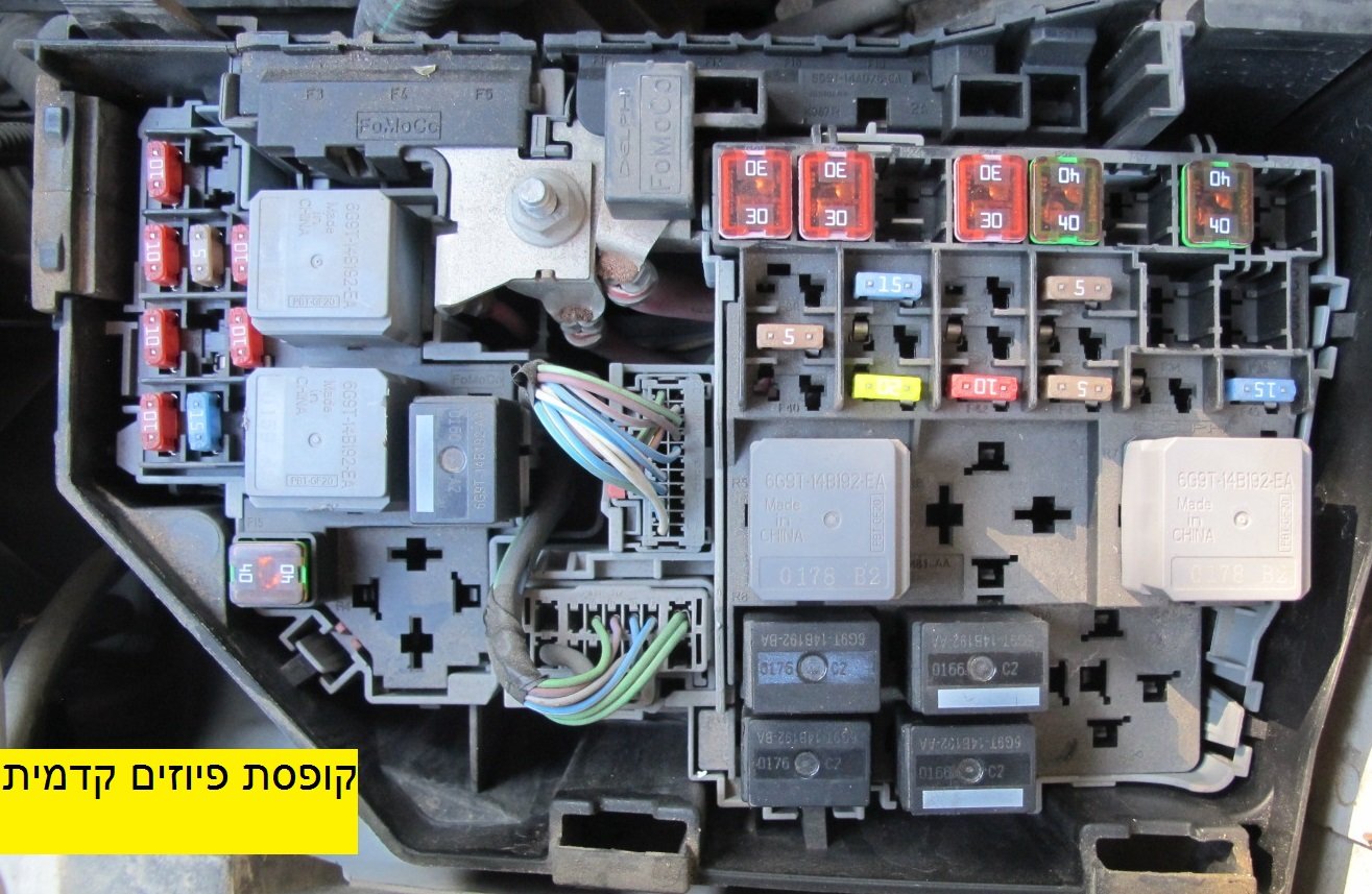

0

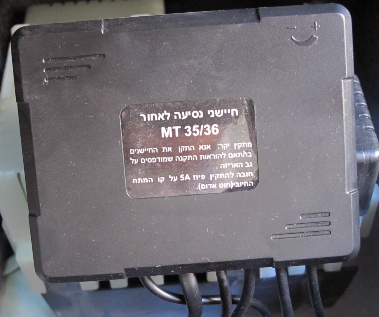

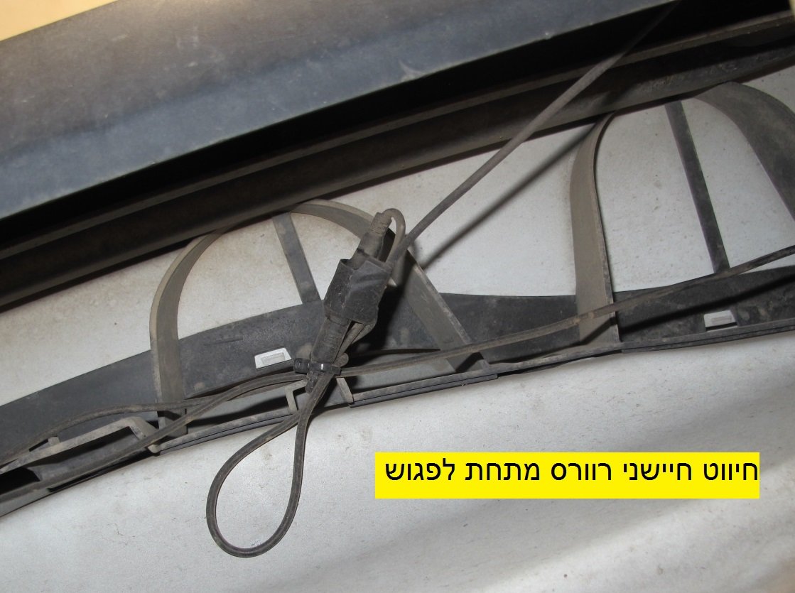

  4. היי רפי. מצורפים הצילומים טלפנתי למנהל המוסך והוא רוצה את הרכב ליום שלם להחלפת פיוז יש 2 נורות: ימין ושמאל. שתיהן כבו באותו מועד יחד עם חיישני הרוורס. בדקתי את אחת הנורות עם טסטר והיא סוגרת מעגל= תקינה. הצעתך לבדוק את חיווט החיישנים נכונה וטובה! צילמתי חלק מהחיווט מתחת לפגוש. במבט ראשון לא ראיתי חוט מנותק.
