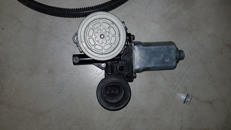

  15. בס"ד שלום וברכה נכשלתי בטסט בגלל חלון תקוע צד נהג ובלי קשר לטסט הגיע הזמן לסדר 2 החלונות מאחורה לא עובדים כבר מספר שנים והחלון נהג עולה לאט ונעצר צריך כמה הפסקות של כמה דקות כדי לעלות קצת וככה עד שנסגר פירקתי מנגנון הוצאתי תמנוע ניסיתי לשפץ לא צלח לאחר החלפת פחמים (כנראה הסוג של הפחמים לא מתאים ) היכן אני יכול להשיג פחמים מתאימים או אפילו מנוע מפירוק אני צריך 3 מנועים

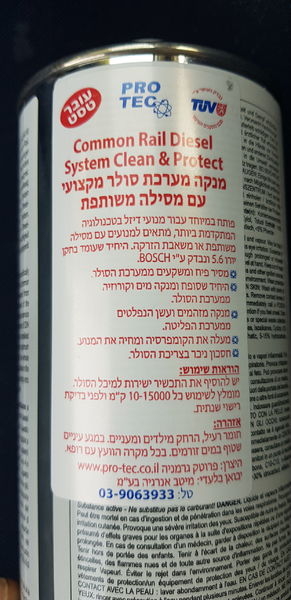

  19. הרכב ברלינגו 2.0 טורבו דיזל שנת 2005 התוסף הזה מתאים לרכב שלי ? האם מישהו ניסה ?אגב 1000 ml זה ניראה לי הרבה

  21. זה מה שנקרא בשפת המוסכים "התוסף הורוד" ?
  22. איציק קודם כל תודה רבה אתה יכול להמליץ לי על תוסף דלק אכותי לרכב שלי ?
