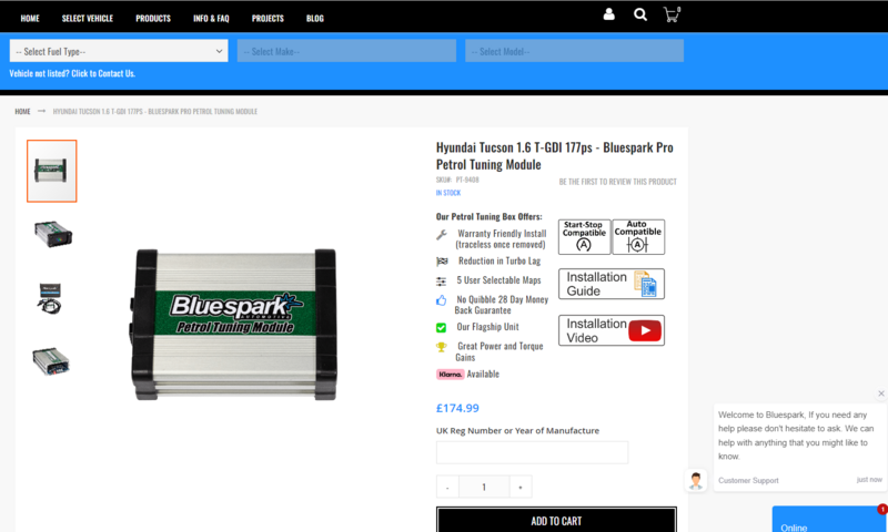

  1. יש לי יונדאי טוסון 2021-מנוע 1.6 טורבן התקנתי ציפ של בלוספארק מאנגליה(החברה מוכרת ישירות באתר לבעלי רכב) התקנה קלה,הרכב קיבל 25 כ"ס תוספת,עד כה אין שום בעייה(התקנתי לפני3 חודשים) שילמתי 166 לירות סטארלינג ביקשתי פיצול התשלום ל2 59 לירות ו107 לירות

  3. התקנתי את הקופסא,(10דקות עבודה)יש אפשרות לכוונן ידנית ל5 מצבים,החברה ממליצה בברירת המחדל על כיוונון 3 ב3 אין כמעט שיפור בתאוצה,המנוע עובד חלק ושקט יותר ב4 האופרצייה אחרת לגמרי המנוע מתעורר,גם התאוצה מ0 ל100 עלתה(במדידה קיבלתי בקונה 6.25 שניות) ב5 המנוע משתולל כך שויתרתי על כיוונון זה רצוני לציין שהצריכת דלק עלתה בכל הפרמטרים(החברה טוענת שברמה 3 המומלצת צריכת הדלק משתפרת-לא בדקתי) יש בכוונתי לחזק את הבלמים לקראת הטסט,אשמח להמלצות(בקונה יש צלחות מאווררות מקדימה כך שלעתי מספיק להתקין רפידות יותר מקצועיות) מצ"ב סרטון קונה_מ0_ל100_סופי.mp4

  5. הציפ רק מתעל את הביצועים ,בהסרה(5 דקות עבודה) לא ניתן לדעת שהציפ היה ברכב https://www.racechip.com/shop/hyundai/kona-from-2017/1-6t-1591ccm-177hp-130kw-265nm.html
