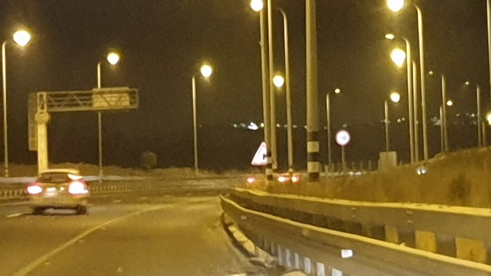

  5. ישה תודה על המשוב לעניין זמן התגובה של השוטר השוטר לא הדליק גשר תאורה. האם הוא חייב? (הערה: בגלל שהוא לא הדליק גשר, לקח לי זמן להחליט כי לא שיכתי את הפנס לשוטר באינסטינקט ראשוני). ראיתי שבן הזוג שלו לא רושם שעה לפני שהוא מסמן לעצור רכב (בזמן שאחד רשם לי דוח, חברו מדד לרכב נוסף וראיתי. אני מניח שהם עם אותם הרגלי). האם זו פעולת חובה? יתכן שהוא לא בדק טווח אלא הסתמך על סימון בשטח? כך או כך, הפעולות שלו היו פחות ממה שרשמת ולכן כנראה סביר 3 שניות עד איתות בפנס. השלט כ10 קמ לפני הנקודה. לאחרונה הוסיפו שלטים וכעת יש שלט גם פחות מ2 קמ מנקודת הלזירה תאורה יש בשוליים של 2 כיוני המסיעה (כביש עם 2 נתיבים בכל כיוון). היות שהייתי בנתיב שמאלי הייתי יחסית רחוק מהתאורה. צרפתי כעת תמונה שצלמתי השבוע. מקום העצירה שלי היה כמה מטרים אחרי שעברתי את הניידת. לכן סה"כ מרחק מנקודת הלזירה עד עמידת הרכב שלי 263 מ"ר מה משמעות הפגמים שלא ציין אם הייתי לבד בכביש (לא כי קודם עקפתי רכב) ולא ציין שבדק תמרורים? מה המשמעות אם לא הפעיל גשר ולא רשם זמן? מה משמעות התאורה?

  7. אבי תודה. את סעיף 4 שלך "ל חלק ב 36 מ' בשניה (שווה ערך ל 130 קמ"ש) שווה 7 שניות " לא הבנתי. אם תוכל לפרט - אודה מה מקובל במרחק עצירה למהירות 125? בכל מקרה הכביש מסומן 100 קמש ולא 90 כנטען. ישה אשמח לחוות דעתך שכן כתבת שיתכן שיש כשלים בדוח. תאורה - עברתי במקום היום יש עמודי תאורה בשול הימיני ב2 הכיונים.
