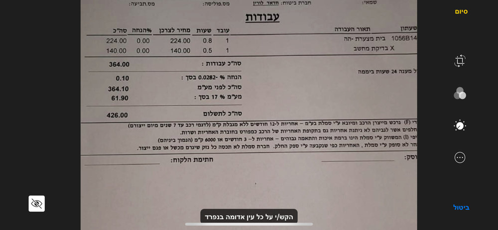

אחרי בדיקה שלו הוא צילם לי בווידיאו את המשאבה ולפי המצב שלה יש צורך להחליף אותה מכיון שהשסתום נפרץ וחדר אליה שמן.
יש לציין הוא עדכן אותי בכל פרט במהלך השהות של הרכב במוסך ועבד במקצועיות.
המשאבה הוחלפה ולבסוף גבה מחיר שנמוך מכל המוסכים שהם ״מומחים לפיאט״
