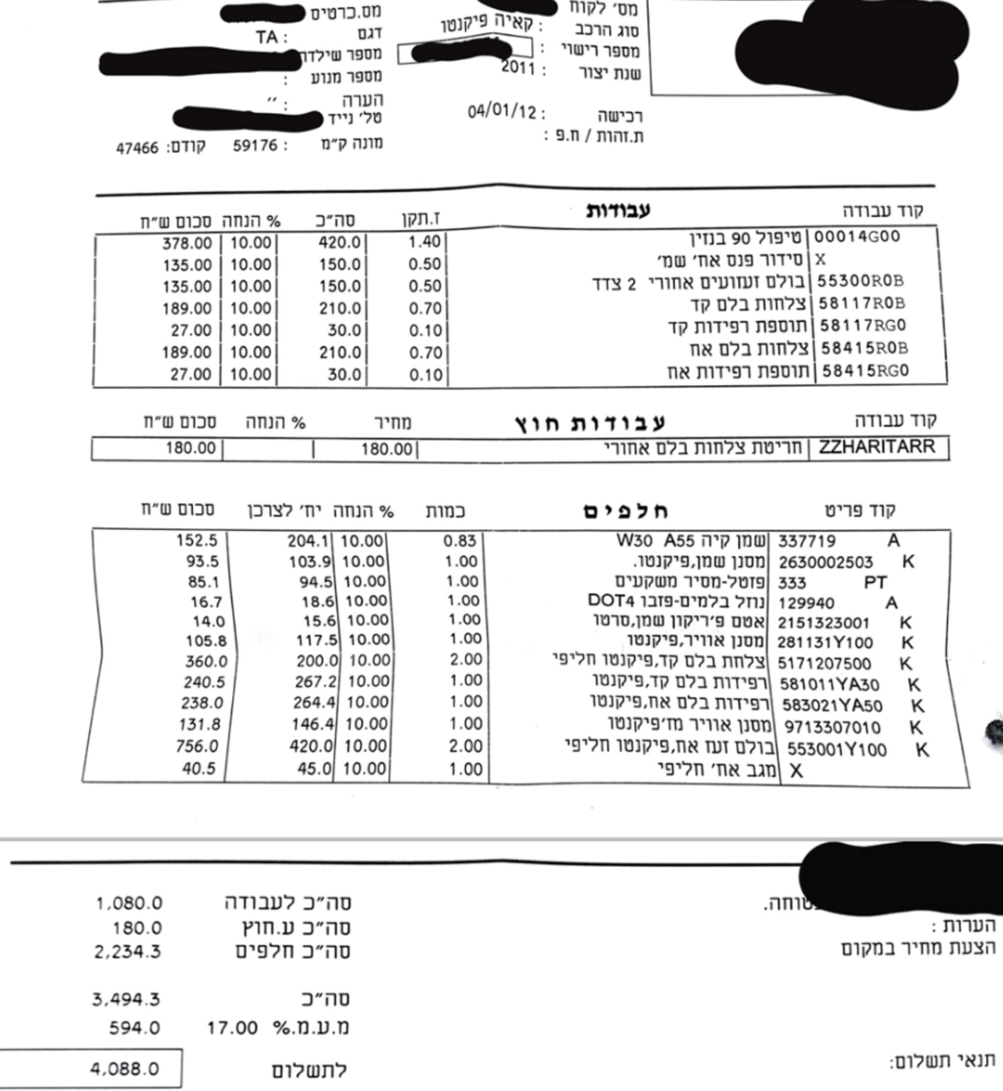

שעת עבודה מתומחרת כ 300 לפני מע"מ בעקרון הם נותנים 10% הנחה על הכל גם על העבודה וגם על החלקים זה מופיע בפירוט בין העמודה השמאלית לשתי העמודות הצמודות לה. בכל מקרה אני לא טוען שהמוסך שיקר בנוגע לזה שבולם הזעזועים נזל (גם אין לי דרך לדעת) אני בעיקר תוהה כמה אני אשלם בפעם הבאה במוסך שאינו מורשה, והאם כדאי לעבור ברכב בן 8 ממוסך מורשה למוסך שאינו מורשה(אגב לפיקנטו יש 7 שנות אחריות על מנוע וגיר) שזה הטיפול הראשון שנעשה אחרי התקופה הזאת והראשון שהגיע לכאלה מחירים(הרכב כולו שווה כ 20K).- 51 תגובות

אני חושב שיחסית למוסך מורשה הם ממש בסדר, אני מנסה להבין כמה אני יכול לחסוך בטיפולים אם את כל זה הייתי עושה במוסך שאינו מורשה אבל איכותי באיזור תל אביב- 51 תגובות

אני אשתדל לסחוב עם הרכב הזה שנתיים ואחר כך למכור אותו ולהמשיך לחיות בלי רכב, המיסים על הרכב כאן מטורפים, המס על הדלק גבוה, והטיפולים יקרים. ביטוח טסט טיפולים וירידת-ערך מביאים את הרכב ל 1000 ש"ח בחודש שזה המינימום שבמנימום לפני דלק. עדיף לשכור רכב פעם-פעמיים בחודש. בכל מקרה שעת עבודה 270 ש"ח לפני מע"מ זה מחיר סטנדרטי? גם במוסכים כלליים? מחירי החלפים נראים סבירים?- 51 תגובות

כלומר אתה אומר שיתכן שהם החליפו את החלקים בטרם עת? שהבלמים לא היו זקוקים להחלפה ובכל זאת הוחלפו(כי כביכול לא היו אמורים להחזיק עוד 15K עד שנה הבא למרות שברור שאני לא אסע 15K)? שיתכן והצלחת יכלה להשאר או לעבור שיפוץ בדומה לאחורי? בכל אופן בהנחה שכל מה שעשו היה חיוני, כמה זה היה עולה במוסך שאינו מורשה?- 51 תגובות

פנס ערפל שנמצא על הפגוש ונפל פנימה(ההברגות נשברו) פעם שניה שמדביקים אותו בסיליקון(פעם קודמת היה לפני כ 4 שנים). בכל מקרה זה כסף קטן ביחס לכל השאר. כמה פחות היה לוקח המוסך הכללי? חצי על העבודה? חצי על החלפים?- 51 תגובות

הטיפול הקודם היה לפני כמעט שנתיים (22 חודשים) במהלכם הרכב נסע 12000 ק"מ כמו שרואים למעלה. זה סביר שצלחות והרפידות ישחקו בכזאת נסיעה? (אני נהג רגוע לא עובר את ה 110 קמ"ש, לא קורע את הרכב, לא מאיץ ולא בולם בחוזקה) וכן השארתי את הרכב בבוקר והלכתי לעבודה, חזרתי בסוף היום לאסוף אותו.- 51 תגובות

שלום רב, טיפלתי השבוע ברכב הפיקנטו 2012 המסכן שלי במוסך מורשה, הגיל של הרכב מצדיק טיפול 120, אבל בפועל הנסועה היא 60, לכן בחרנו טיפול 90 שהיה אמור לעלות סביב 1000 ש"ח. במהלך היום התקשרו להגיד שבולם הזעזועים באחד הצדדים מאחורה נוזל ושצריך להחליף בשני הצדדים, ואמרו שהטיפול יעלה כ 5000 ש"ח, לאחר דין ודברים וחלקים חלופיים המחיר יצא 4000 ש"ח. הרכב נוסע פעם בשבוע לעבודה ופעם בשלושה שבועות בערך למשפחה בצפון ככה שטיפול כזה יקר משבש את כל חישובי הכדאיות של החזקת הרכב מבחינתי. צירפתי את דף הטיפול, כמה היה עולה לי טיפול דומה במוסך שאינו מורשה(עלות לשעת עבודה, עלות חלפים, איכות הטיפול)? האם יש מוסך מומלץ באיזור גבעתיים/רמת-גן/תל-אביב שיכאיב לי פחות בארנק?
