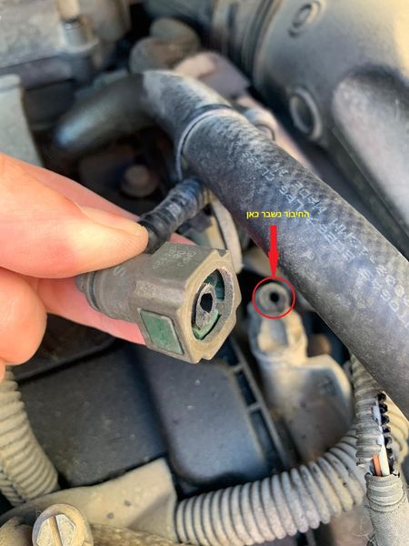

  2. שלום חברים, מבקש עזרתכם בזיהוי חיבור צינור פלסטיק שנשבר בפיג'ו 5008 מודל 2012 (תמונה מצורפת). החיבור ממוקם בצידו הימני של בלוק המנוע. בזמן שהמנוע עובד, יוצא מהצינור אוויר בקצב שנשמע כמו פו פו פו פו פו. האם מסוכן לנסוע כך למוסך? תודה לעוזרים.
