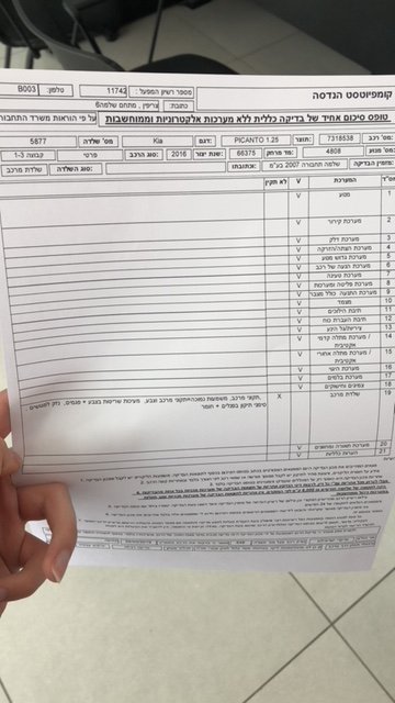

  1. זה מה שעשיתי , אבל המוסך טוען שהחברת בדיקה שלי , דינמומטר , הגזים (וזה כיסוי תחת) ואומר שאם היה בעייה אז שעשיתי את הכיון פרונט היו אומרים לי
  2. היי קניתי בסוף את הרכב פיקנטו שלחתי בעבר את הבדיקה ואמרתם שהיא בסדר . עכשיו קיבלתי אחראיות ממוסך שעובד איתם ואמרו לי שכל מה שהיה בעייתי בבדיקה שאני עשיתי יתוקן שזה כיון מתלה אחורי כיון פרונט ולהחליף בוקסות משולשים . בפועל שהגעתי לשם הם בדקו את הרכב לדקה ואמרו שאני אלך לעשות כיון פרונט במקום אחר ומשם להתקדם (כי הם לא יודעים לבד בלי מערכות מחשב ) . !!כמובן שלא שילמתי על הכיון פרונט שחזרתי מהכיון פרונט ביקשתי שיחליפו משולשים , וכיון מתלה קדמי , ואז מנהל המוסך הגיע ואמר לי שהוא לא צריך להחליף כלום כי שעשו כיון פרונט לא כתבו משהו על זה והכל תקין למרות שנתתי לו את הבדיקה שאני עשיתי במכון ששם זה כן כתוב !! השאלה שלי האם הוא צודק , ? האם יש קשר בין כיון פרונט למתלה גרמי ? ומשולשים ? הוא קצת רמז לי שזה לא משתלם לו להזמין לי חלקים כי אני דרך אחראיות .. באמת שהודה לכם על העזרה ..
  3. בבדיקה רשום שהוחלף פגוש אחורי ואת זה לא ידעתי . והגיר , לא אמרו כלום עליו , אני חושש ששני אלה יפגעו בקנייה עתידית .
  4. זה לא נותן לי לשלוח את שניהם אז השני פה
  5. טוב זה הבדיקות שהם ביצעו ומה שאני ביצעתי . המחיר של הפיקנטו 2016 הוא k42 ועשה 67 ק״מ מיד ראשונה השכרה . השאלה שלי היא האם לקחת את האוטו הזה , ואם כן בכמה אפשר להוריד אותו . ? קיבלתי הצעה מקיה מוטורס על כיון פרונט וכיון מטלה אחורי בעלות של 500 ₪
  6. עזרה , האם לקנות ?
  7. בבקשה הרכב 2016 עם 67 אלף ק״מ זה לא הרבה בשבילי כי אני עושה פחות מ12 אלף קמ בשנה ווקצת יד ראשונה מהשכרה בשלמה סיקסט

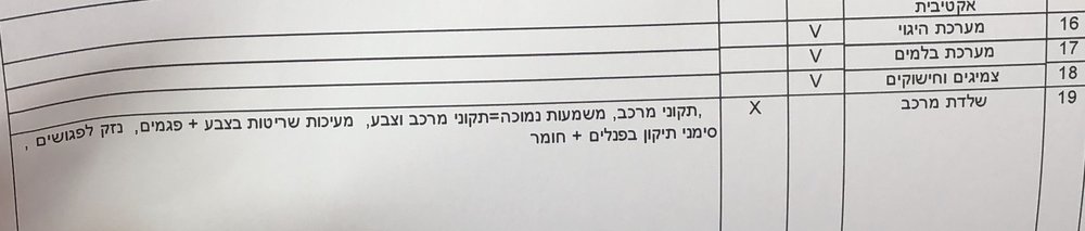

  8. אני רוכש רכב בבדיקה שאני עשיתי !! היה כתוב בשלדה את השורה הבאה ״תיקוני מרכב משמעות נמוכה , תקוני מרכב וצבע . מעיכות שריטות בצבע+ פגמים וסימני תיקון בפנלים + חומר איך הבדיקה לקנות ?
  9. יצא לי בבדיקה שעשיתי בדינמומטר בסעיף שלדה את השורה הזאת .. הייתם קונים את הטויוטה : תקוני מרכב משמעות נמוכה =תקוני מרכב וצבע מעיכות שריטות בצבע + פגמים , נזק לפגושים , סימני תיקון בפנלים + חומר לרשם המשכונות לגבי הספייס סטאר היא משועבדת לבנק הפועלים , כתוב ברישיון , מישהו יכול להגיד איך אני בודק שהכל בסדר , הבנתי לרשם המשכונות אבל הבעלים הם חברת שלמה סיקסט אז מי עושה את זה
  10. תודה זה מה שאעשה , אבל חשוב לי שתגידו לי האם ה ״חומר״ הזה זה דבר בעייתי , בהנחה שזה גם כתוב בבדיקה שאני אעשה ?
  11. זה היה שיקול מראש , אני מעוניין בכמה שיותר שנה קדימה בעלות זולה מתחת ל40 אלף , מכיון שאני לא אעשה יותר מ10 קילומטר בשנה ( אני כבר שנה ב8 קילומטרברכב שלי כרגע) ו67 אלף ק"מ במקרה הזה הוא לא גבוה
  12. הנה הטופס :
  13. היי כולם , קיבלתי הצעה בשלמה סיקס 2016 עשה 67 אלף ק״מ יד ראשונה מהשכרה . ( אמרו השכרה ארוכה ולא קצרה ) בגדול נסיעות שלי יהיו בתוך ירושלים בסופש למרכז עכשיו חבר קצת מלחיץ אותי לגבי הבדיקה שלה בכל הקשור למילה ״חומר״ ??האם הבדיקה טובה כולל השורה על חומר כתוב ככה : ״ תקוני מרכב משמעות נמוכה =תקוני מרכב וצבע מעיכות שריטות בצבע + פגמים , נזק לפגושים , סימני תיקון בפנלים + חומר . עשיתי חיפוש על זה בפורום וחלק רשם שמדובר בתאונה האם זה המצב ?? תודה .
