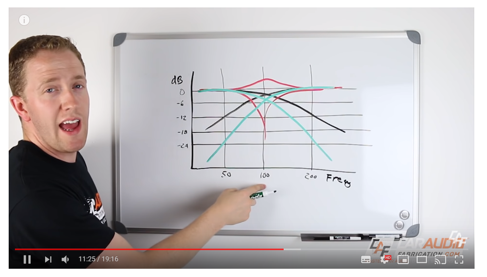

  2. המתח אמור לצאת מהמגבר כאשר הוא כבר מחובר למצבר וגם לרדיו דיסק ביציאות לרמקולים. בכל מקרה ניגנתי קטעים של 1KHZ ב0DB בשביל בשביל המיד ו40HZ בשביל הסאב והצלחתי למדוד - פשוט חיברתי כבל רמקולים(הכי קצר שמצאתי סביבות ה3 ס"מ) שבקצוות בחוץ חיברתי הרב מודד וקיבלתי מדידות. מדידות המתח הם לפי הנוסחה (volt=(watt X Ohm ולפי זה מכוונים את הגיין - לא הכי מדוייק אבל דיי קרוב עד שיגיע האוסיליסקופ. אם מישהו יוכל להסביר לי את הקטע עם הסלופים ולמה סלופים שונים גורמים לרמקולים לבטל אחד את השני בתחום תדרים מסויים ומה הדרך הנכונה לפתור את זה אני יותר מאשמח.
  3. כרגע מותקן ביאריס 2009(דור 2) להלן: pioneer 80prs alpine pdx v9 morel hybrid 6.5 hertz ds300 בתיבה מקורית אטומה טוויטרים ממוקמים בקורות A במקומם המקורי(מצורפת תמונה) הדלתות והתא מטען עברו איטום והרמקולים מותקנים על טבעות. בכיוונון המערכת רציתי לכוון באופן הכי מקצועי שאני יכול כרגע אז לבינתיים, בשלב הראשון התחמשתי ברב מודד חישבתי את הוולט הרצוי למורל ולסאב ושם נתקלתי בבעיה: לא הצלחתי להשיג קריאה(כיוונתי על מתח חליפין) מאחר והמגע מתבצע בפנים והרב מודד לא נכנס לשם - האם למישהו יש רעיונות? האם חיבור כבל רמקולים ואז מדידה של הקצוות תתן לי מדידה מדוייקת מספיק? אולי יש פתרונות אחרים? כמו כן בקישור בבדיקה של יציאת הRCA בכל המצבים למעט דיסק המתח בברירת מחדל הוא 2.4 וולט כשבהכל חוץ מAUX אפשר להגדיל את המתח לכמעט 5 ע"י העלאת SLA ל3+ ללא עיוות. האם העלאת המתח באמת נותנת להוציא יותר מהמערכת? והאם כיוונון גיין בתצורה הזאת אפשרי מבלי לפגוע ברמקולים? חשבתי על מדידה בהמשך באמצעות אוסילוסקופ שבקישור כדי לבצע כיוונון טוב יותר בהמשך - האם הוא מתאים בשביל מה שאני רוצה? *אם יש מישהו מאזור הצפון או חיפה שיש לו מכשיר כזה או smd dd 1 שיכול להשאיל לי אני יותר מאשמח אני עובד כרגע באופן "פסיבי" בינתיים ונותן חיתוכים למיד וסאב דרך הר"ד ויש לי שאלה לגבי סלופים - ראיתי וידיאו נחמד שמסביר והנה קטע ממנו: בעצם מה שהוא מסביר זה שנגיד אם שמים סלופ 12- על שניהם במקום לקבל את הקו עם ה"קפיצה" למעלה, מקבלים "דיפ" וזה במקרה שהרמקולים מחוברים באותה קוטביות והפתרון הוא להפוך את הקוטביות(נגיד את הסאב) ופתרון אחר שמצוייר בכחול הוא להשתמש בסלום 24- מה שגורם להיפוך של 360 מעלות ואז הם לא סותרים אחד את השני - השאלה פה היא האם מומלץ לשים חיתוך כזה אגרסיבי גם על המיד וגם על הסאב? איזה פתרונות עדיפים? מה עובד מניסיון עם הסט הנ"ל? אה ומצטער על החפירה
