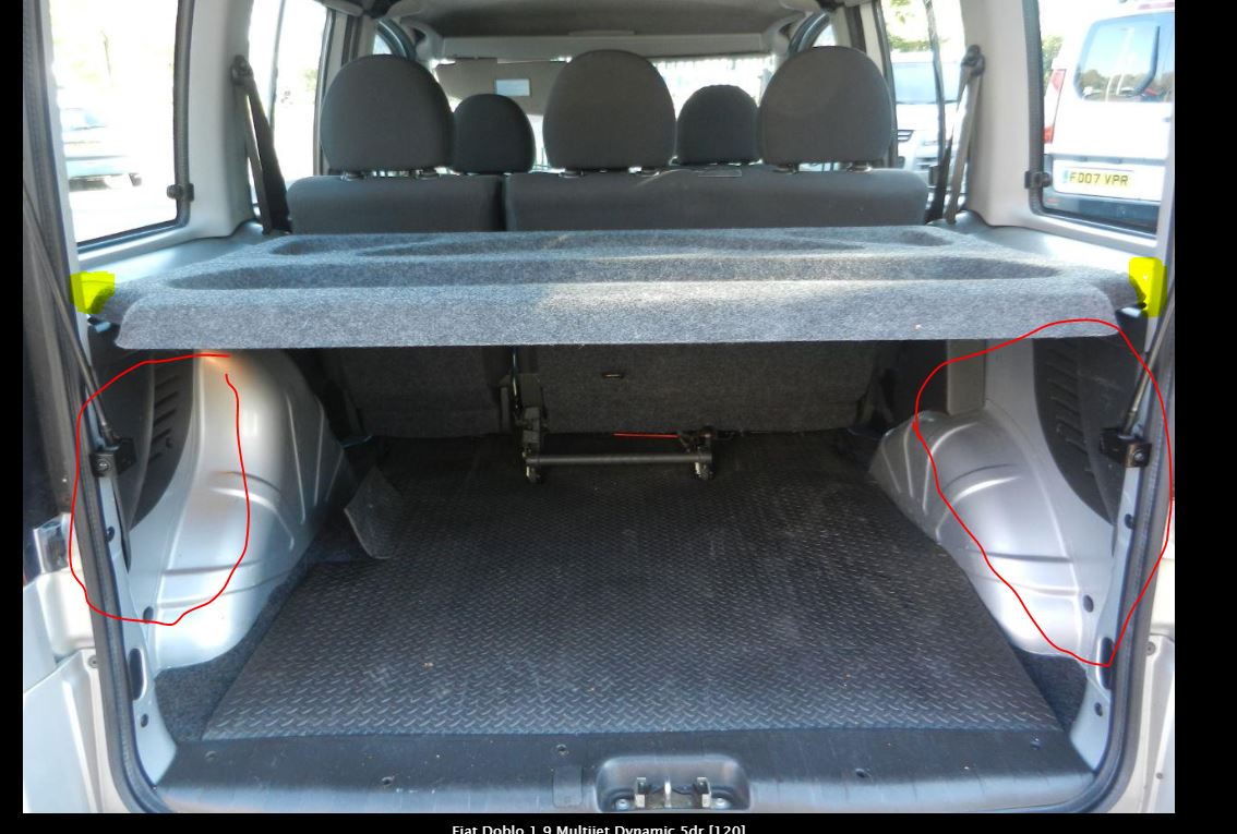

מכיוון שאני כל הזמן מקפל את הספסל האחורי ומעמיס ציוד חשבתי לשים מאחורה:
1. רמקול 4X6 מוזר שקשה להשיג או לחילופין רמקול 4 עם מתאם לתושבת המקורית ואז הכל טוב ויפה. אבל חלש 30-40RMS ולא יורד מ70HZ.
2. יש לי 2 תיבות ל6X9 חדשות שאם אני אהיה קצת יצירתי אני יכול להתקין במובלעות מאחורה - שגם לא יפריעו לי להעמסות אבל זה לא יראה הכי טוב בלשון המעטה. ב6X9 אפשר לרדת עד 50HZ. אם זה 6.5 אז אני יכול להשיג את אותו הרמקול שיש לי שיורד עד 60HZ במחיר טוב.
3. להיות ממש יצירתי ולבנות פלטות בחיתוך כדי להשתמש במובלעת ולייצר שם מקום כאילו טבעי לרמקולים - ואז גם לפנק אותו בלבד ולעשות שם משהו שיראה טוב ויחזיק 6.5 או 6X9.
4. לחשוב על פתרון מוזר לסאב, שזה כבר קשה לי בהתחשב בעובדה שהאוטו בהעמסות. כי זה גוש.
4.1 - ישנו סאב OPENAIR במחיר סביר של DLS. שאני יכול להתקין בפלטה אבל כמו שאמרתי, היא לא יושבת שם הרבה.
בתכלס אני מחפש קצת לעבות את הבאס, אז הכי מעניין אלו הן התיבות שישבו במובלעת עם רמקול שאני אבחר\לבנות פלטה ולשים שם רמקול לבחירה - בעיצוב שיאפשר לי להמשיך לעבוד עם האוטו (לקפל את הספסל ולהעמיס) מעבר לזה במגבר להפעיל את הLPF על האחוריים ולכוון.
האוטו מוביל פרופילים של אמבטיות אז אין סכנה לרמקולים זה לא ציוד כבד.
מצורפת תמונה להמחשת הדילמה - בצהוב המיקום של הרמקולים הטבעי, בעיגול אדום המובעלות
ברצוני לשמוע חוות דעת באם למישהו יש עצה לתת לי,
