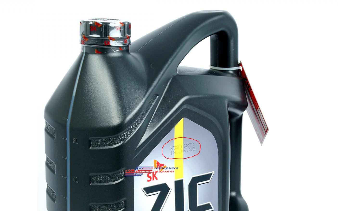

צודקים, מחיפוש באינטרנט רואים שזה לא תאריך (או תאריך רשום הפוך מבישראל?) גם התאריך של בתחתית האריזה מראה פברואר 18 בכל מקרה ניראה לי השמן בסדר תודה חבר'ה
חבר'ה תודה על המענה המהיר ! זה מה שרשום בתחתית האריזה: אם התאריך שמודפס על האריזה זה לא תאריך ייצור אז מה זה יכול ליהיות ?
שלום לכל חברי הפורום, רכשתי שמן מנוע ליונדאי I10 2011 1.1 שמן מסוג ZIC X7 5W-30 בעיקר בגלל שזה השמן שעד עכשיו המוסכניק שם לי וגם בגלל המלצות באינטרנט רק הבעיה שאחרי שהגעתי הביתה שמתי לב שתאריך הייצור של השמן הוא 18.04.10 השמן כמעט בן תשע (יותר זקן מהאוטו) זה בסדר להשתמש בשמן כזה? או לבקש מהחנות החזר כספי? אודה לעזרתכם
