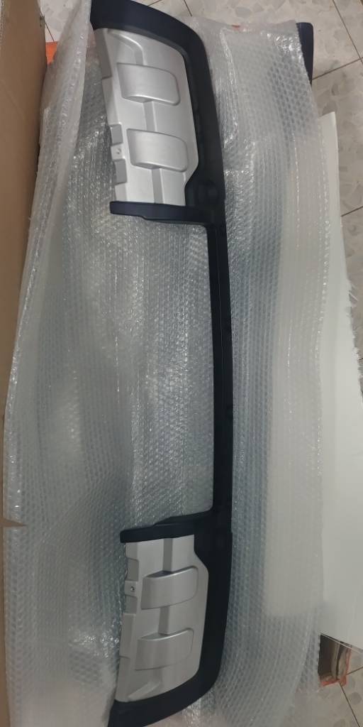

  16. אני יחדד קצת.. מחפש מגן טמבון קדמי מפלסטיק. לא מגן חזירים מברזל וכדו'. מה שחוקי . קניתי רק הגיע לשנת 2009 ואין לי שימוש בו כרגע. לכן מחפש לשנת 2008 rav4 Sent from my LG-H870DS using Tapatalk
  17. מגן טמבון לטויוטה ראב 4 2008 או כל מקום שאפשר לפנות אליו לשם כך Sent from my LG-H870DS using Tapatalk
