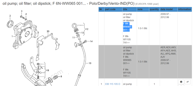

  2. שלום כשאני מחפש חלקים אונליין אני רואה הרבה חלוקה על פי קוד כדוגמת F 6N-WW065 001>> (צירפתי תמונה, מודגש) איך אני מתאים את זה לרכב שלי? תודה מראש!
