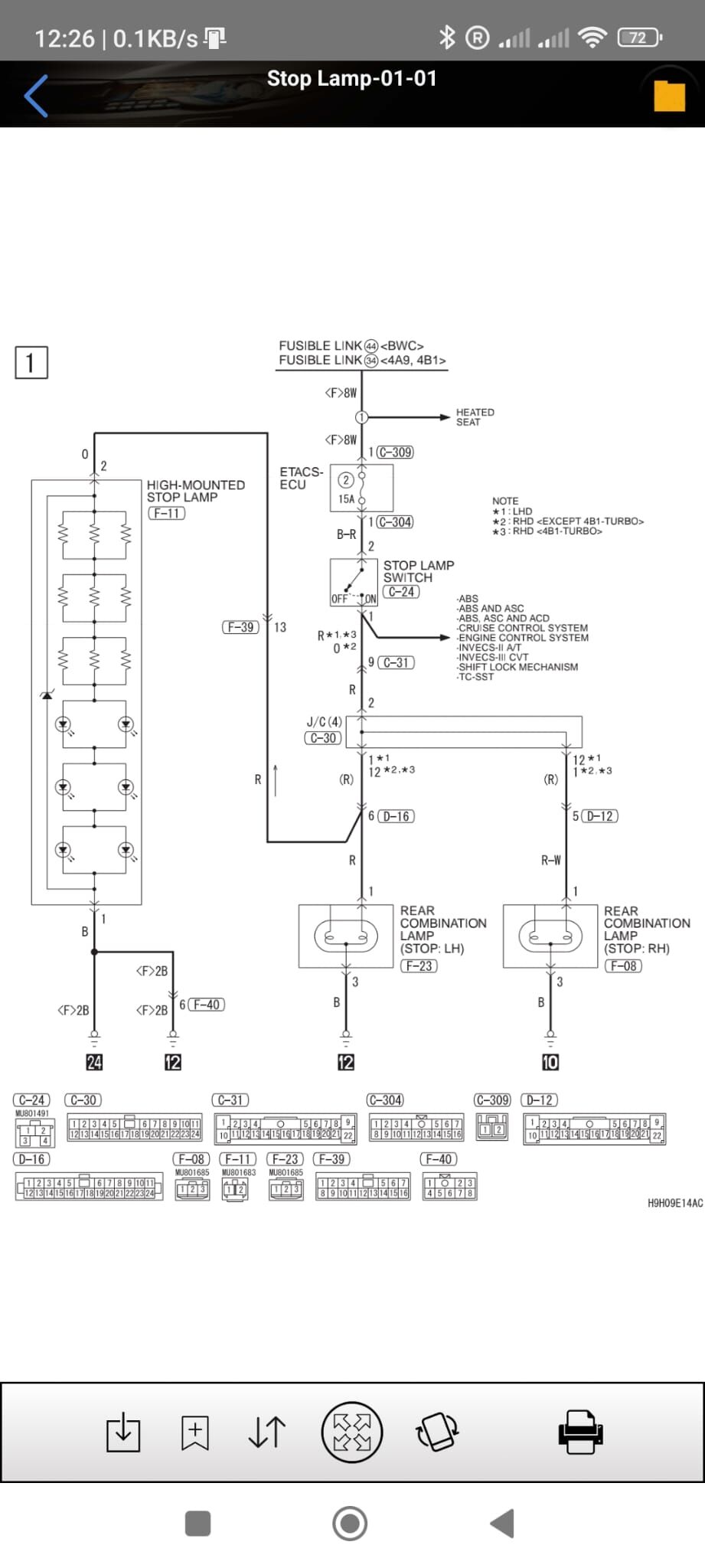

  2. תודה רבה! שאלת המשך לגבי סעיף 3 - החוטים עוברים במקום לא נגיש בעליל, ואני רוצה להמנע מלפרק חצי רכב בשביל הדבר הזה. מצאתי את הדיאגרמת חשמל של הרכב (מצורף). האם אני יכול לעשות עלוקה על החיווט של פנס ימין שעובד ולמשוך אותו לפנס שמאל? נראה שהפיצול במקור מגיע לפני הפיצול בין הפנס השמאלי לפנס העליון, אבל אני לא מזהה שיש שם איזשהו רכיב משמעותי בדרך

  4. שמתי לב שהאור בלם הימני האחורי ברכב לא עובד. הלכתי להוציא את הנורה וראיתי שהיא נראית תקינה. משם המשכתי להחליף בין צד ימין לצד שמאל, ואז ראיתי שצד שמאל תמיד עובד (עם 2 הנורות, ו2 הבתי מנורה) וצד ימין לא עובד בכלל. איך ממשיכים מכאן? אני מתכנן ללכת לחבר עם וולטמטר בימים הקרובים לבדוק אם מגיע חשמל בקו, אבל לא בטוח איך להתקדם משם, ואולי יש רעיונות אחרים מה לבדוק בנתיים
