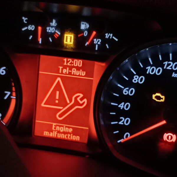

  2. שלום, בהמשך להידלקות נורת מנוע כתומה, הופיעה הודעה בלוח המחוונים ''Engine Failure''. מוסך בדק לי את מהות התקלה דרך OBD ומצא שזה קשור לגל זיזים. החליף חיישן וצמה והתקלה לא נפתרה. הוא חושד שזה בכיוון הטיימינג. בין 2 ההידלקויות, החלפתי מחזיר שמן ופילטר גיר במכון גירים (אם זה רלוונטי). השאלה למי שמכיר את את ההתראות של פורד- מה ההבדל בין ההתראות- נורית המנוע הכתומה וההודעה בלוח המחוונים (מצרף תמונה)? תודה פורד מונדאו, 1999 סמ''ק, 204 כ''ס, 150K ק''מ
