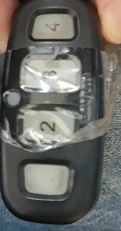

הרכב במקור מליסינג, אז אני מניח שהייתה לו איזשהי מערכת איתור . לגבי יצרן הקודן אני לא יודע להגיד, מצרף פה תמונה של הקודן ( דיי סטדנרטי - 4 מקשים בסה"כ ). יש איזשהי דרך לא יזומה שהקודן יכול להכנס אליו למצב מוסך בעקבות ניתוק של רכיב כזה או אחר של מערכת ההיגוי (בוצע שיפוץ מסרק הגה) ? -

מצב מוסך זה לא לזמן קצוב של כרבע שעה? -
שלום, ברשותי הונדה סיויק 2014 אוטומט. בעקבות נקישות בהגה - בדקתי במספר מוסכים וכולם אפיינו את הבעיה במסרק ההגה. מסרתי את הרכב למוסכניק שאני סומך עליו והוא ביצע את השיפוץ למסרק ההגה (שלח אותו לאחד המקומות המורשים שמבצעים שיפוץ ) . לאחר קבלת הרכב מהמוסך (התקלה טופלה)- נכנסתי לאוטו להניע והתברר שהקודן לא עובד - לא נדלק ולא מגיב ללחיצה על המקשים. ניגשתי עם המוסכניק לרכב והוא אמר שהוא הניע את הרכב בפעמים שהיה צריך מהרגע שמסרתי לו את הרכב ללא הקודן - למרות שמסרתי לו את הקוד במסירת הרכב (בפעם הראשונה הוא הניע לידי וזה היה כן על ידי הקשת הקוד הנכון). כששאלתי אותו איך זה ייתכן שהניע את הרכב ללא הקשת הקוד ואיך בכלל חשב על זה הוא לא כל כך ידע לענות לי - כאילו באינסטינקט שלו היה לנסות בהתחלה להניע בלי קוד. אמרתי לו שהיו פעמים שטעיתי בקוד והרכב לא נתן להניע אז לא כל כך ברור לי איך על ההתחלה הרכב הניע לו בלי קוד. כשאמרתי לו מה הוא חושב שקרה והרי לא הגיוני שזה צירוף מקרים שעכשיו הקודן לא מגיב ואין צורך בקודן על מנת להניע - לא כל כך היה לו מה להגיד, רק אמר שאין מצב שזה קשור לעבודה שלו שכן המסרק לא נמצא בכלל במקום שהחיווט של הקודן מגיע אליו (משאבת דלק וכו'). * יש לציין שהקודן היה במצב דיי רעוע והכבלים שלו היו חשופים עוד לפני שהגעתי אליו - לי לא היה בעיה עם זה , ואני לא יודע אם בכלל אפשר "בטעות" לגעת שם ולגרום לזה שהרכב יניע מבלי איזשהי עבודה יזומה על החיווט על מנת לעקוף את הקודן - ובתכלס באמת אין שום סיבה למוסכניק לעשות את זה שכן הוא ידע את הקוד (אפילו זכר אותו בע"פ כשדיברתי איתו לגבי הקודן ) . כעיקרון המוסכניק דיי דבק בגרסתו שהוא לא נגע שם ושאלך לכל חשמלאי שארצה ואם יגידו לי שזה בעקבות העבודה שלו (לא יודע איך ניתן לקבוע את זה) אז הוא יישא בעלות של זה. שוב, יש לציין שאני מאוד סומך על המוסכניק ולכן כל המצב מוזר מאוד. האם אתם יכולים לחשוב על סיבה שהדבר הזה יכל לקרות ? עוד שאלה זה האם המצב הנוכחי שהרכב מניע ללא הקשת הקודן מסוכן איכשהו? שכן אם לא הייתה פעולה יזומה לניתוק הקודן, האם יכול הרכב להכבות באיזשהו רגע בנסיעה (אם פתאום הקודן יחליט שהוא חוזר לעבוד ולגרום לניתוק משאבת הדלק) ? תודה.
